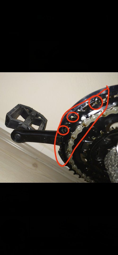

Senin vites geçişlerin nasıl peki bende rezalet geçmiyor bile tak çat çut yedi resmen 2 günde ayna kol dişlisini. Hemen aşındı.
@Timucin_34 Dostum baksana dişli mahvoldu bunun olması normal mi yoksa ben mi mahvettim vites ayarım kötü olduğu için sorun olur mu?
Ben ayarını yapmıştım ön vitesin. Arka vites sıkıntılı biraz. Ön vitesi atıcağım zaman parmağımı biraz sabit tutuyorum o dişliye tam geçsin diye. Ayarını yapmadıysa kesinlikle yap. Gar gar gar ses çıkartıyor sonra sonraki dişliye geçicem diye.
He ya ben izliyorum geçiş anını sürerken ön viteste 2-3 den geçişte dişliye tırmanmaya çalışıyor tırmanmaya zorlarken elimi çekmemem mi gerekiyor ki? Korkup pedal salıyorum zinciri kırmasın diye çok ses çıkarıyor çatara patara ama. :D Frenleriniz nedir hocam sizin?
Şey yapabilirsin mesela 2'ye attın parmağını çektin sonra 2,5'a at eğer girmiyorsa öyle kesin girer. Yani göstergedeki çubuğu 2 ile 3'ün arasına getir. Frenler hidrolik ama markasını Allah bilir. Ne markası yazıyor fren kolunda, ne kaliperinde yazıyor.
Bende hiç çat çut olarak geçmiyor. Cube bisikletimde Sram markanın yürüyen aksam bulunurken, Carraro'da Shimano. İkisinde de yağ gibi geçiyor. Seninkindeki normal değil bu kadar kısa zamanda aşınması.
Boyayı sökmüş aşınmadan kastım neyse bir kaç gün daha deneyimlerim eğer böyle devam ederse iade ederim zaten.
Shimano set olsaydı daha kesintisiz vites geçişleri olurdu. Aynakol'un Shimano olmasını ben o yüzden istemiştim. Vites ayarını başka yere yaptır derim. Yapan usta mı beceremiyor bilmiyorum. Yani kesinlikle böyle olmaması lazım. Eğer yine yaparsa bisikleti iade et. Onun yerine Carraro al. Memnun kalacağından emin olabilirsin.
