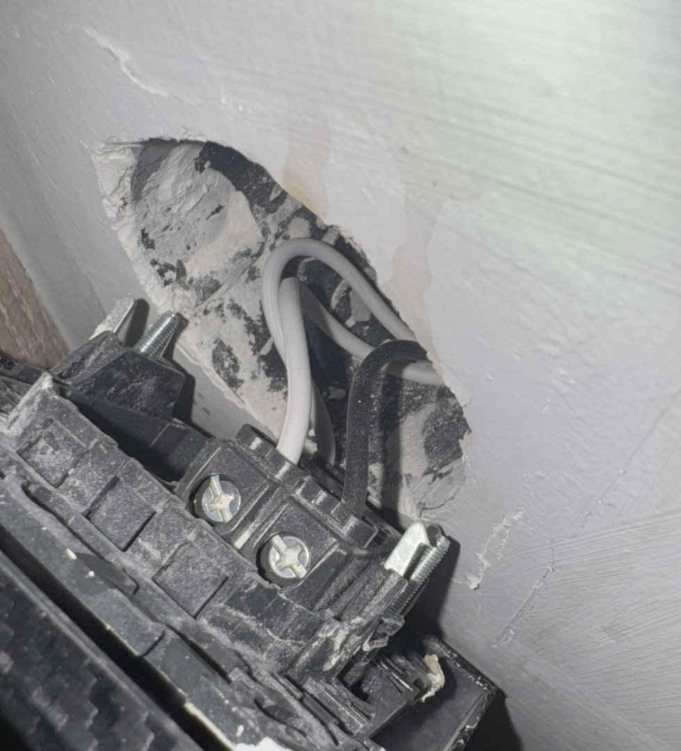

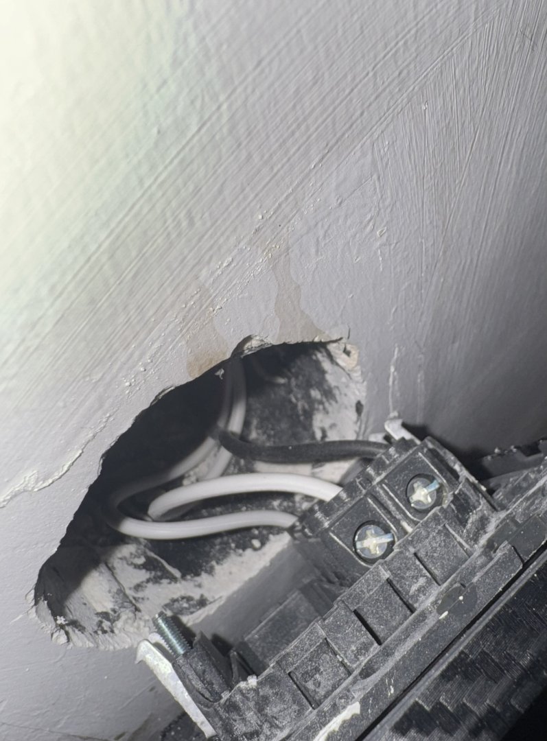

Merhaba akıllı lamba anahtarı almayı planlıyorum fakat şu anki normal anahtarıma nötr çekili mi anlayamadım 3 tane kablo var.
Eğer çekilmediyse beni çok uğraştıracak çünkü en yakın buat kapağı diğer duvarda. Çaprazında kalıyor nasıl çekmiş anlamadım borudan göndermiş herhalde benim onu yapmam biraz zor direk kabloyu sarkıtarak.
Nötr çekili değil. Siyah kablo faz diğer ikisi devre kabloları.

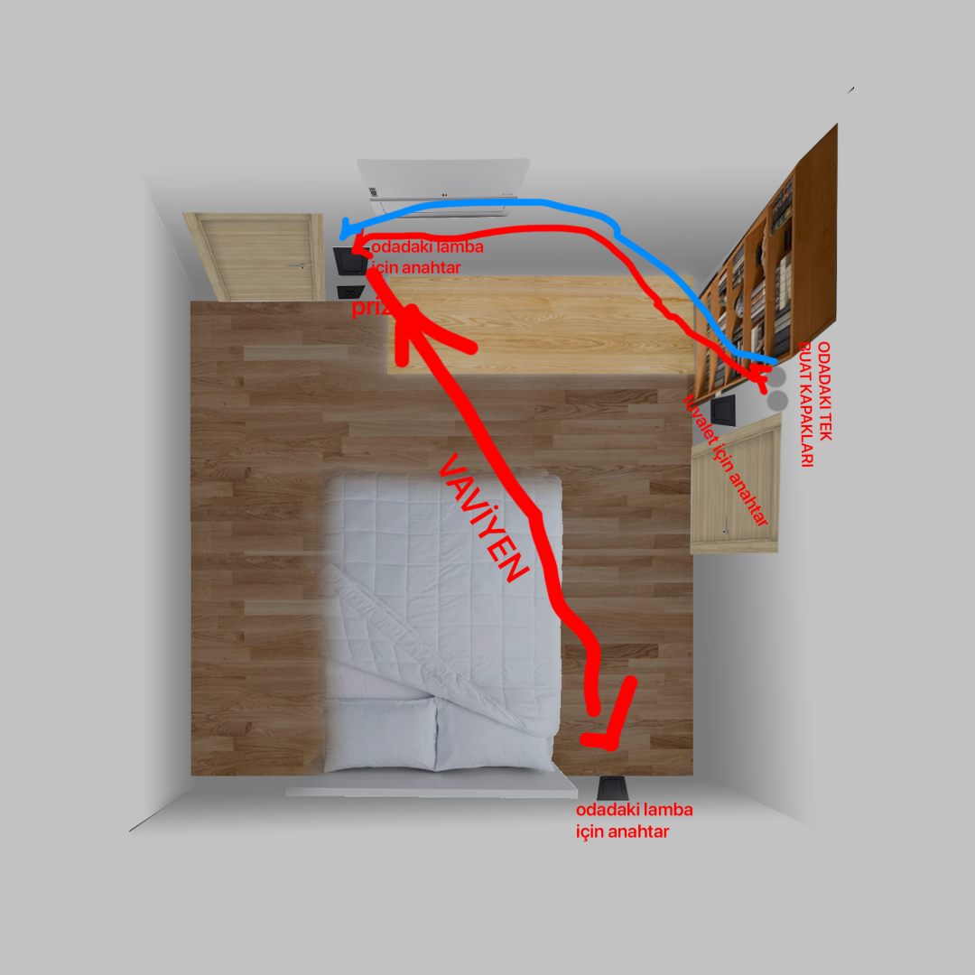

Söylemeyi unutmuşum anahtarda tek tuş var ve iki lambayı açıp kapatıyor ve baş ucumdaki anahtardanda bu lambaları kapatıp açabiliyorum yani lambalar için iki ayrı yerde tuş var sadece birini akıllandırmak istiyorum nasıl yapacağım? Buattan illa nötr mü çekmem lazım eğer çekeceksem yan duvarda yani çaprazında kalıyor anahtarın, kabloyu borudan soksam direk gitmez herhalde.
O zaman sizinki anahtar da değil komütatör de değil. Sizinki vaviyen anahtar. Bu sistemi yapmak için nötr çekmek zorundasınız anahtarın oradan değil de buattan gönderirseniz ve kablonun ucuna sabun sürerseniz daha kolay gider.

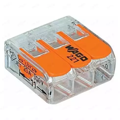

Evet vaviyan anahtar, resimdeki gibi sadece buat kapakları sağdaki duvarda var ve boruyla oradan gidiyor umarım ek aparata gerek kalmadan nötr çekerim kıvrıldığı için zor olacak gibi... 2.5mm2 kablo yeterli mi yoksa güvenlik açısından daha yüksek alayım mı daha almadım evde yok. Alttaki gibi bir klemens alsam iş görür herhalde 3 portunuda doldurma zorunluluğu yok sanırım.

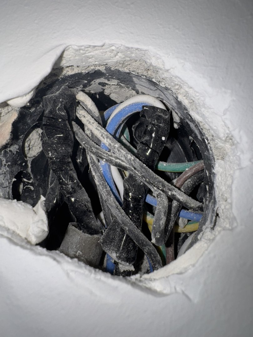

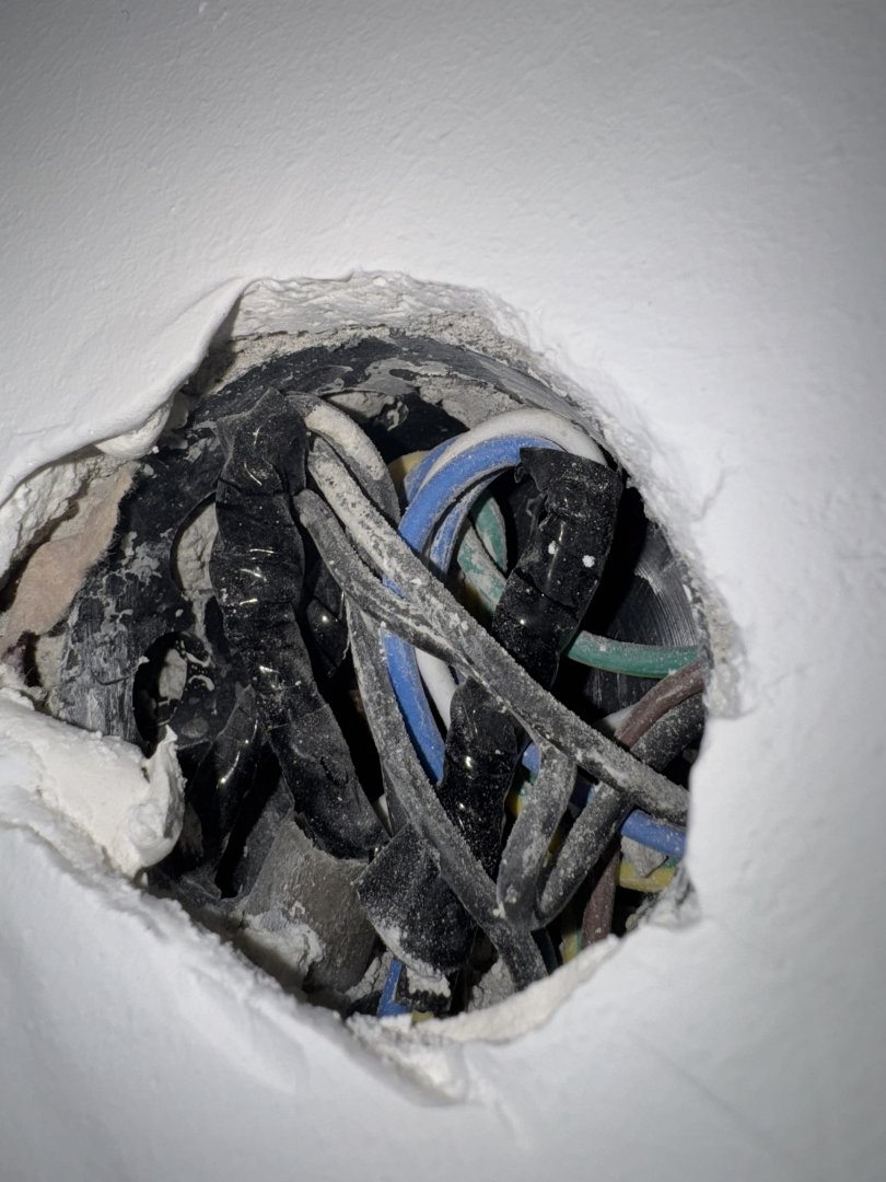

Galiba buattan kablo atarsam cok zor olacak anahtardan buraya doğru çekmem lazım, çok kötü işçilik yapmışlar karmakarışık içi Allah bilir hangisi nötr 😃

Galiba buattan kablo atarsam cok zor olacak anahtardan buraya doğru çekmem lazım, çok kötü işçilik yapmışlar karmakarışık içi Allah bilir hangisi nötr 😃Eki Görüntüle 2255131Eki Görüntüle 2255132
1.5mm kablo yeter:). 2.5mm2 kablolar prizlerde kullanılıyor. 1.5mm2 lamba hatlarında kullanılır gerek yok yani 2.5'luk kabloya. Attığınız wago klemens işinizi görür 3 portunuda doldurmak zorunda değilsiniz tabii.
