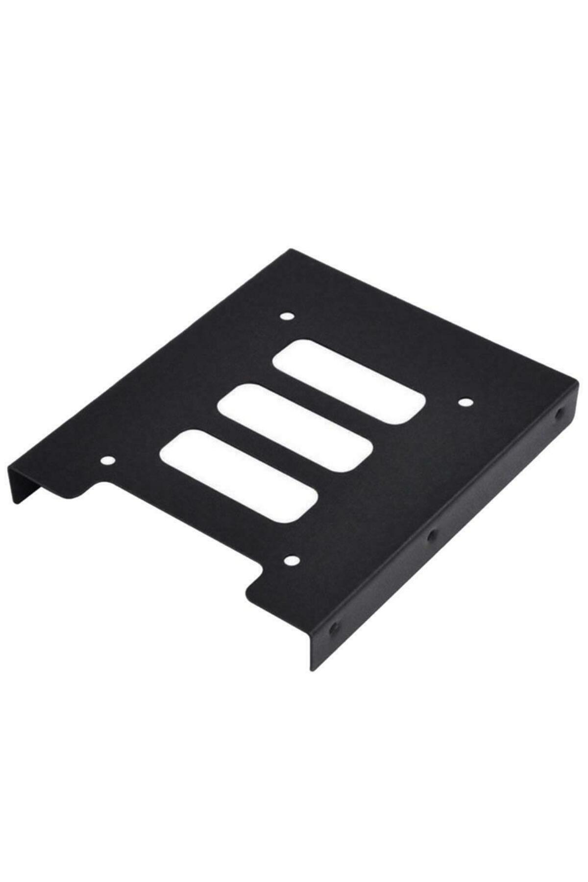

Montaj için düzgün olsun istersen 2.5-3.5 inç dönüştürücü çerçeveler vardır:
Ya da basitçe tek bir vida deliğini denk getirip de takabilirsin.

Öncellikle teşekkür ediyorum 500 gblık Wd blue m2 ssdm mevcut bunu harici olarak kullanacam. DATE:22NOV2016 şeklinde yazıyor sanırsam üretim tarihi bu. Düzgün olsun istiyorum o yüzden çerçeve alayım bir de pc ile birlikte sata kablosu göndermişlerdi fakat bu herhalde yeni ve masaüstü için olan hddler ile uyumlu sanırsam bir de bu hddye uygun sata kablosu almam gerekecek.
