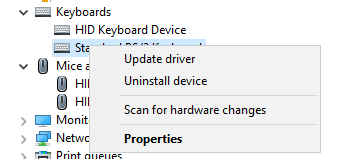

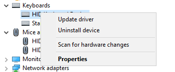

İkisinde de disable seçeneği çıkmıyor direkt uninstall diyerek bilgisayarı yeniden başlattım fakat klavye çalışmaya devam ediyor. Başka bir yol var mı?
Media butonu için ise her şeyi denedim fakat bir sonuca varamadım. Ürünün hikayesi biraz garip olduğundan maalesef garantisi vs yok bulunduğum çevredeki bilgisayar tamircilerininde bilgisine asla güvenmiyorum maalesef. En makul çözüm devre dışı bırakmak olacaktır.

Neden 2 adet cihaz görünüyor onun hakkında hiçbir fikrim yok hıd ile başlayan bir işe yaramıyor.
Eki Görüntüle 1893094
Eki Görüntüle 1893093
Hocam laptop klavyenizin adı.
