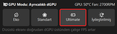

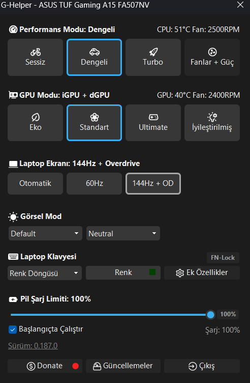

İlk olarak GPU modunu Ultimate yapın Armoury Crate içinden ve MUX açılsın. Sonra NVIDIA denetim masasında G-Sync sekmesi gelecek, oradan açabileceksiniz.

Bu ayar sadece 4060'ı kullanıyor sanırım hocam.

Evet, zaten G-SYNC aktif edebilmek için panele görüntüyü NVIDIA kart vermesi gerekli.
Geldi hocam teşekkürler, 2 gündür MUX Switch kapalı kullandığıma mı üzüleyim Valorant'ta işlemcinin ekran kartıyla 600FPS aldığıma mı sevineyim bilmiyorum.
Rica ederim. Optimus modda ise sadece iGPU değildir, panele iGPU veriyordur sadee yani RTX4060 da çalışıyordur.
