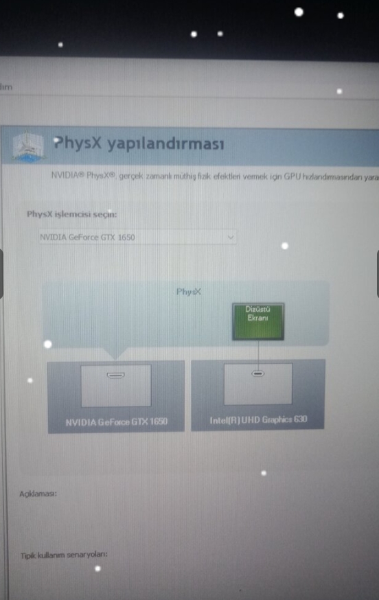

Muhtemelen HDMI kablosu işlemci üzerinden görüntü aliyordur yani ekran karti devre dışı kalıyordur.
Monitör bağlantısı yapmadan laptop ekranından sağ tıklayıp Nvidia denetim masasi/Surround,PhysX Yapilandirmasi kisminin ekran görüntüsünü atın bakalım.
DP port üzerinden görüntü alınca problemin hallolur ama yine de emin olmak için ekran görüntüsünu atın.

Evet hocam yeni nesil gaming laptoplarin hemen hemen hepsi DP portu doğrudan ekran kartina bağlıyor, HDMİ ise dahili GPU'ya baglaniyor.

Bilgisayarım Acer Nitro 5 an515-54-583J 2.0 HDMI girişi ve USB TYPE-C girişi mevcut Nvidia ayarlarındaki PhysX yapılandırması resimdeki...
Yeni aldığım monitör 24'' 200 Hz bir monitör. HDMI ile bağladım fakat fps vs. gelişeceğine düşmeye başladı.
