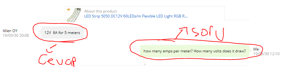

Merhaba, alacağım LED 5 metre'de 12V 6A çekiyormuş 5050SMD. 15 metre alacağım ve ek yapacağım, 12V 6A bir tane adaptör yeter mi?
yeni nesil 3 çipli şerit ledler genelde 1 metrede 1.2 amper akım çekerler, toplam 15 metre led kullanacağınız için 18 amper yapar, trafo seçimi %10 fazla yapılır bunuda kattığımızda 19.8 amper yapar, en az 12volt / 20 amperlik bir led trafosu almanız gerekli
LED trafosu alsam ona gücü nereden vereceğim bilmiyorum. 12V 10A aliexpress'de DC adaptör buldum onu alacaktım ama sanırım olmayacak. LED trafosuna elektrik kablosunu nereden çekeceğim?
6A çektiğine emin misiniz
