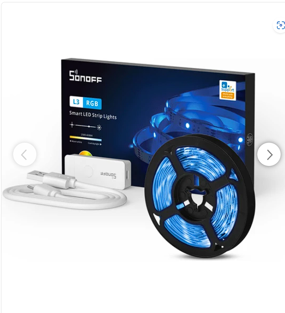

Snoff marka LED aldım, bunu nasıl akıllı hale getirebilirim?

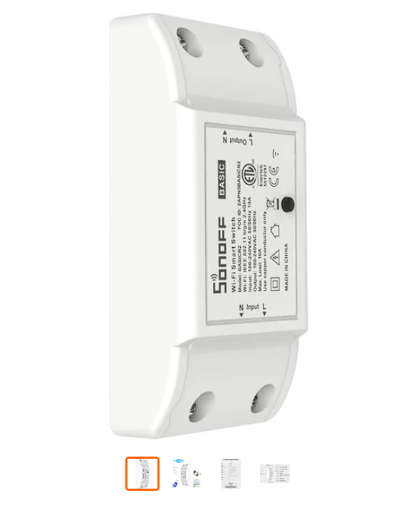

Yine snoff marka Wi-Fi'lı bir anahtar Switch almak istiyorum ama o 220 giriş 220 çıkış veriyor, onunla bunu nasıl bağlayabilirim?
Almak istediğim röle de bu.
Akıllı derken? Telefon kontrolü falan mı? Yazılımı filan var mı bu markanın? Bence bunu kasacağınıza, govee ya da zenginseniz hue alın.

Akıllidan kastınız nedir? 220v/12v trafo alabilirsin. O switch ucuz birşey değil onun yerine kendi programi vs olan serit ledler var onlardan almaniz hem masraftan hemde zahmetten kurtarır sizi. Ledi mikrodenetleyici ile kendiniz programlayabilirsiniz ama hem hazır satilanlardaki gibi her istediğinizi yapamazsınız hemde kodlama bilmeniz gerekir.
Almak istediğiniz ürün 220 Volt giriş ve çıkış için wi fi ile kontrol ediliyor.
Girişine 220 Volt verip çıkış olarak yine 220 Volt alırsınız. 220 Volt çıkışı da, aldığınız LED için uygun trafo alarak, bu trafoya girersiniz. Trafo çıkışını da LED ürüne bağlar ve telefon üzerinden kontrol edebilirsiniz.
