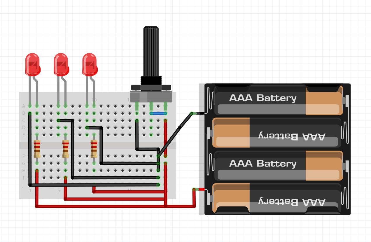

3 tane bacaklı LED'im var anot katot olandan, 1 potansiyometre ve 1 direnç kullanacağım. Birinci sorum direnci nereye bağldığımın önemi var mı? İkincisi LED'lerin seri veya paralel bağlamam fark eder mi? Seri bağlantı daha işime gelir. 5V USB ile yakacağım.

Anladığım kadarıyla yapmaya çalıştığınız bu galiba şeması burada.

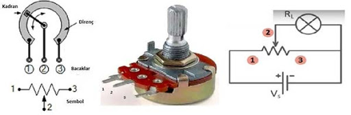

Potansiyometreyi aslında ayarlı direnç gibi düşünebilirsin.

Evet bu, fakat elimde bir tane direnç var büyük bir direnç, aldığım kişi voltajlı gibi bişey demişti sanırım sadece bir tane kullansam sorun olmaz değilimi
Öncelikle elinizdeki direnç kaç ohm? Ve 2–3 tane LED için ortak direnç kullanmak sorun olmaz, fakat elinizde varsa yine de teker teker kullanmak daha sağlıklı olur.

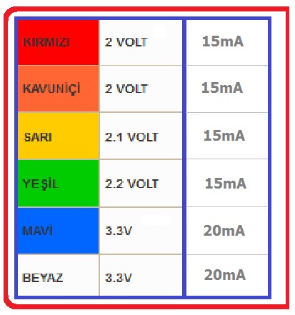

LED’ler için uygun direnci bulmanın formülü: V kaynak − LED V / LED’in çektiği akım. Küçük LED’lerde bu tabloyu baz alabilirsin fakat yine de değişkenlikler olabilir; o yüzden LED’lerin datasheet’ine bakıp onu baz almak daha doğru olur. Şimdi bu tablodan ilerleyelim:
5 V kaynak − LED 2 V = 3 V
3 V / LED’in çektiği akım 15 mA, yani 0.015 A = 200 ohm
1K’lık direnç taktığında LED’ler yanar ama çok sönük yanabilir. Elinde 1K’lık direnç varsa 12 V kullanman daha iyi olur.
Eki Görüntüle 2624368
Kıymetli bilgilerin için çok teşekkür teşekkür ederim, birkaç daha sormak istiyorum.
1- 5v ile mavi ledden maksimum parlaklığı almak için kullanmam gereken direnç değeri nedir?
2- Kırmızı bir ledim var buna Mavi ledimde yaptığım devreyi yapınca çok sönük kalıyor direkt 5v verdiğim de ise yanıyor kırmızı ledi maksimum parlaklığında yakmak için kullanmam gereken direnç değeri nedir?
3- farklı ledlerden maksimum parlaklığı almamız için her lede kullanmamız gereken direnç değerini anladığım kadarıyla renklere göre fark ediyor bunu hesaplamışsın fakat nasıl hesaplandığını anlamadın Tam olarak
Verdiğim formülden hesaplayalım. İlk olarak kaynaktan LED’in çalışma voltajını çıkaracağız, yani:
Kullandığın kaynak voltajı − LED’in çalışma voltajı.
Burada 5 V kullanıyorsun ve mavi LED’in çalışma voltajı 3.3 V, yani:
5 V − 3.3 V = 1.7 V
Şimdi bu değeri LED’in çektiği akıma bölmemiz lazım:
1.7 / 0.02 = 85
Yani 85 ohm’a en yakın değeri kullanman lazım. Yaygın olarak 100 ohm bulabilirsin, en yakını odur.
200 ohm kullanabilirsiniz. Bir tık daha azını da kullanabilirsiniz ama sağlıksız olur.
