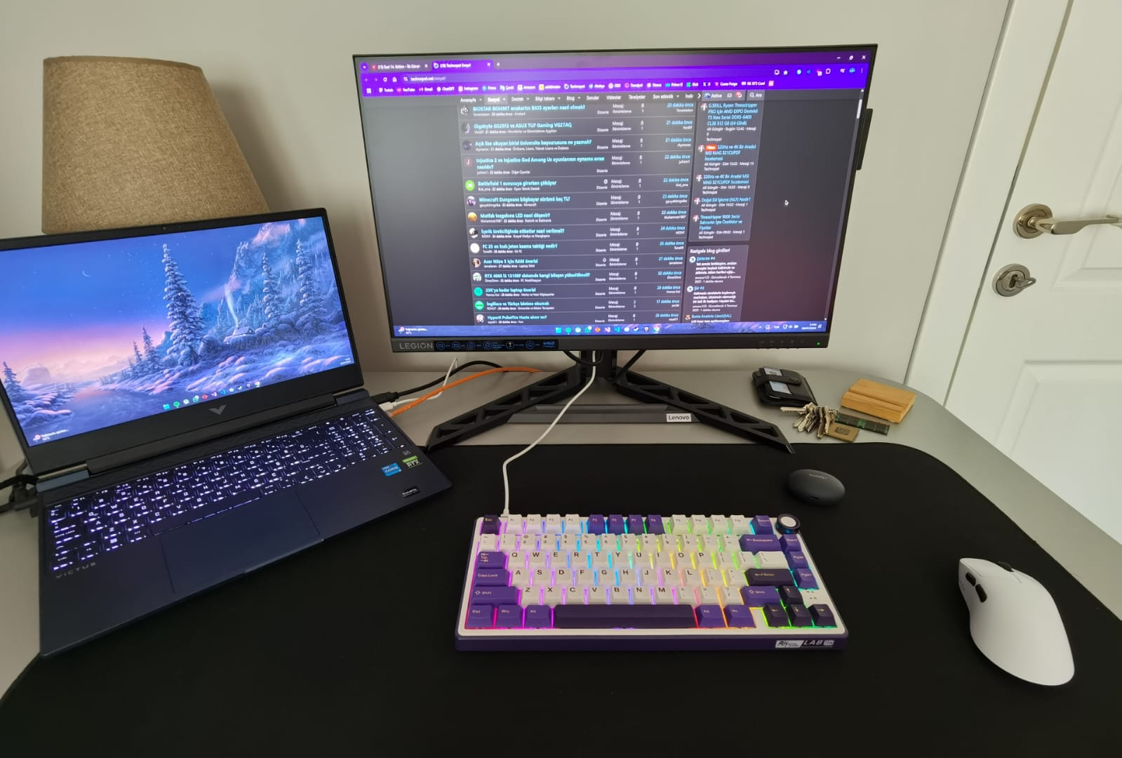

Selam, bugün masaya yatıracağımız konu bir zamanın F/P kralı denebilecek monitörü olan Lenovo Legion R24e olacak. 12 Haziran tarihinde 4.200 TL fiyata aldım, ardından 3.800 TL gibi bir fiyata düştü ve arada olan farkı kupon olarak aldım. Genel kullanımım günlük işler, kodlama ve nadir rekabetçi oyun olup ağırlık 3A oyunlardır. Bu detayları verdiğime göre incelemeye ufaktan başlayalım.
Lenovo Legion R24e, 23.8 inç boyutunda, IPS panel teknolojisine sahip, Full HD (1920x1080) çözünürlük sunan ve 180Hz tazeleme hızıyla dikkat çeken bir oyun monitörü. Lenovo'nun oyuncu odaklı Legion serisinin bir üyesi olan bu model, kağıt üzerinde 0.5ms MPRT tepkime süresi ve %99 sRGB renk gamutunu desteklemesiyle özellikle bütçe dostu bir yüksek tazeleme oranlı monitör arayanların ilgisini çekiyor diyebiliriz. Bu incelemede R24E'nin tasarımından görüntü kalitesine, oyun performansından kullanıcı deneyimine kadar her yönünü artıları ve eksileriyle ele alacağız. Amacımız, gerçek bir kullanıcı deneyimi aktararak cihazın sunduklarını samimi ancak profesyonel bir dille değerlendirmek.
tasarım ve kurulum
Lenovo Legion R24E'nin kutu içeriği ve stant kurulumundan sonraki görünümü. Monitör, sade ve güvenli bir paketleme ile geliyor; kutu içeriğinde panel, iki parçalı stant ayağı, güç kablosu ve bir adet HDMI bağlantı kablosu bulunuyor. R24E'nin stant montajı oldukça basit, ben evde değildim geldiği zaman ve ailem kolayca kurabildi. Stant parçaları kolayca birbirine oturuyor ve paneli standa sabitlemek için vida yuvası elle sıkılabilecek şekilde yapılmış, ekstra tornavida gerektirmiyor. Ayrıca monitör, duvara veya kollu askı aparatlarına takmak isteyenler için 100×100 mm VESA montaj desteği sunuyor. Tekrardan belirteyim, evde olmadığım için ailemin gönderdiği fotoğraflar maalesef elimde:
Eki Görüntüle 2545504
Tasarım diline baktığımızda Legion R24e, mat siyah (Lenovo'nun tabiriyle “raven black”) renkli gövdesi ve ince çerçeveleriyle şık bir izlenim bırakıyor. Özellikle üst ve yan çerçeveler yalnızca 2.6 mm kalınlığında; neredeyse çerçevesiz diyebileceğimiz bu tasarım, oyun veya medya tüketimi sırasında dikkati dağıtmadan geniş bir görüntüleme alanı sağlıyor. Monitörün alt çerçevesi diğer kenarlara göre biraz daha kalın ve ortasında Legion logosu ile sağ kısımda kontrol tuşlarını barındırıyor. Genel malzeme kalitesi segmentine göre tatmin edici: Gövde plastik malzemeden olsa da sağlamlık hissi veriyor, özellikle stant ana taşıyıcı parçaları oldukça sağlam ve ağır yapıda tasarlanmış.
Stant tasarımına ayrı bir parantez açmak gerekiyor, zira çift ayaklı geniş bir taban kullanılmış. Bu “v” şeklindeki ayaklar yaklaşık 35-40 cm kadar bir alan kaplıyor; küçük bir masanız varsa monitörü yerleştirirken bu geniş taban sorun olabilir. Benim kullanımımda standart bir masaüstünde tek başına R24e sorunsuz sığdı, ancak iki adet 24" monitörü yan yana koymayı düşünenler için bu genişlik engel oluşturabilir. Öte yandan geniş taban, sağlam bir denge sağlıyor ve monitörde sallanma/titreme neredeyse hiç yaşanmıyor. Monitörün ergonomik ayar seçenekleri de sınıfına göre çok iyi: Standı sayesinde yükseklik ayarı yapabilir, öne-arkaya eğebilir, sağa-sola döndürebilir (swivel) ve ekranı dik konuma (pivot) çevirebilirsiniz. Ben özellikle pivot özelliğini kod yazarken çok faydalı buldum. Standın bu esnekliği cihazın değerini gerçekten hissettiriyor. Standın arka kısmında kablo düzenini kolaylaştırmak için bir açıklık (kablo kanalı) bulunması da hoş bir detay. Kendi masamda nasıl durduğunu da göstereyim:
Eki Görüntüle 2545506
Arka tarafa baktığımızda bağlantı noktaları kolay erişilebilir bir yerde, açıkta konumlandırılmış. Bu sayede kablo takıp çıkarırken zorlanmıyorsunuz – bazı markaların aksine Lenovo, portları erişimi kolay kısma yerleştirmiş ki bu kullanırken takdir ettiğimiz bir şey oldu. bağlantı seçenekleri olarak monitörde bir adet DisplayPort 1.4 (hbr2 destekli) ve bir adet HDMI 2.1 bulunmaktadır. Monitörde video girişleri dışında ses için 3.5mm kulaklık çıkışı da yer alıyor. USB hub veya dahili hoparlör gibi ekstralar ise bu modelde bulunmuyor, çoğu oyuncu monitöründe olduğu gibi burada da dahili hoparlör yok (ki şahsen genellikle çok zayıf oldukları için eksikliği önemli sayılmaz bence, zaten laptop ile kullandığım için hoparlör var sayılır).
Son olarak, R24E'nin dış görünümüne etki eden bir diğer detay da panel yüzeyinin yansıma önleyici mat kaplaması. Mat ekran kaplaması, güçlü ışık altında yansımaları azaltarak oyun ve çalışma sırasında daha rahat bir görüntü sağlıyor. Beyaz renkli arka planlarda, mat kaplamanın verdiği hafif grenli doku dikkatli bakıldığında fark edilebiliyor ancak rahatsız edici boyutta değil, çoğu kullanıcı için tamamen görünmez bile olabilir. Genel anlamda tasarım ve malzeme kalitesi açısından Lenovo Legion R24e, fiyat segmentinde beklentiyi karşılayan hatta ayarlanabilir standı sayesinde bir adım öne çıkan bir monitör. Sadece büyük stant ayakları nedeniyle masada kapladığı alan ve sadece siyah renk seçeneğiyle gelmesi (Lenovo bu modeli maalesef beyaz renk üretmemiş) gibi ufak detaylar, tasarım tarafındaki kişisel beğeniye bağlı eksiler sayılabilir.

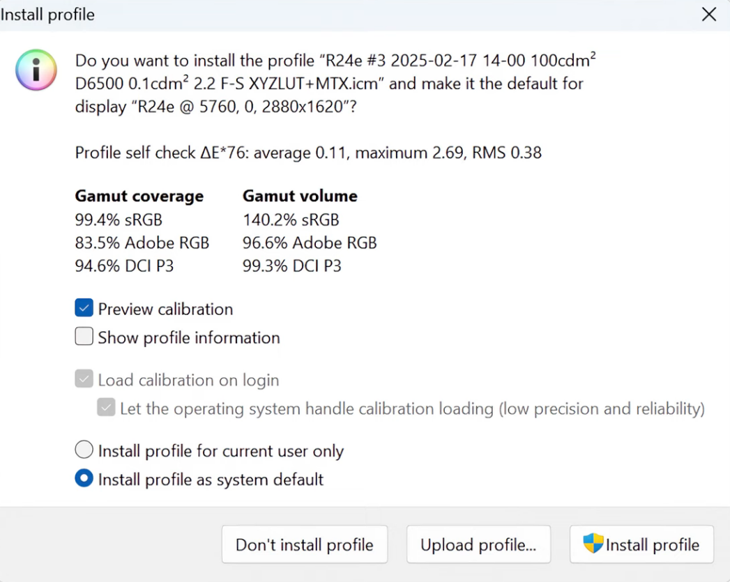

Şimdi renk performansı tarafına geçelim. Lenovo Legion R24e, pazarlama materyallerinde %99 sRGB renk uzayı desteğiyle öne çıkarılıyor. Yaptığımız incelemelerde ve çeşitli kaynakların ölçümlerine göre, monitör bu vaadi büyük ölçüde karşılıyor. Kalibrasyon aracıyla yapılan testlerde panelin sRGB renk kapsama oranı %99-100 civarında, sRGB renk hacmi ise %140 civarına ulaşıyor. Bu şu anlama geliyor: Monitör sRGB renk uzayının tamamını rahatlıkla gösterebildiği gibi, bu uzayın dışında da ekstra doygunluk kapasitesi var. Nitekim ölçümlerde DCI-P3 renk gamutu %94-95 civarında çıkmış ki bu, birçok standart monitörün %90'ın altında kaldığı düşünülürse oldukça geniş bir renk alanı demek. Adobe RGB renk uzayı kapsaması da %83-86 seviyelerinde ölçülmüş, yani kısmen geniş ancak tam kapsamıyor. Kendi gözlemlerime gelirsek; R24e kutudan çıkar çıkmaz göz alıcı canlılıkta renklere sahip. Özellikle eski nesil bir TN panelden veya düşük gamutlu bir monitörden geçiş yapıyorsanız fark bariz olacaktır – renklerin zenginliği hemen hissediliyor. Fotoğraf ve video izlerken renkler doygun ve parlak görünüyor, hatta bazı kullanıcılar ilk anda “fazla canlı” bile bulabilir çünkü monitör SRGB'nin ötesinde bir hacme sahip olduğu için fabrika ayarlarında hafif doygunluğu yüksek gösterebiliyor.
Eki Görüntüle 2545509
kalibrasyon cihazı ile yapılan ölçümde Lenovo Legion R24E'nin renk gamut sonuçları: sRGB kapsama %99.4, hacim %140.2; DCI-P3 kapsama %94.6, Adobe RGB kapsama %83.5 olarak raporlanmış. yukarıdaki teknik veriler ışığında, Legion R24E'nin renk doygunluğu konusunda fiyat segmentinde çok başarılı olduğunu rahatlıkla söyleyebiliriz. Geniş renk gamutu sayesinde oyunlarda ve videolarda canlı renkler sunuyor. Örneğin, bir aksiyon oyununda patlamaların turuncu-kızıl tonları veya bir doğa belgeselinde ormanın yeşilleri oldukça etkileyici ve zengin görünüyor. Monitörü aynı anda kullandığım bir laptop ekranı ve başka bir standart monitör ile yan yana getirdiğimde, Legion R24E'nin renkleri adeta “parlıyor” diyebilirim. Tabii bu durum profesyonel renk işleri için çift ucu keskin kılıç olabilir: sRGB dışında fazladan hacim, renklerin aşırı satüre (doygun) görünmesine neden olabilir? Neyse ki monitörün OSD menüsünde sRGB renk modu mevcut; renklerle uğraşan biriyseniz bu moda alarak renkleri sRGB paletine sıkıştırabilir veya manuel kalibrasyon yapabilirsiniz.
Bu noktada renk kalibrasyonu ve sıcaklık ayarlarına değinelim. Monitörün kutudan çıktığı ayarlarda beyaz noktası biraz soğuk tarafta. Ölçümlerde ortalama renk sıcaklığı ~7000k civarında bulunmuş, yani ideal 6500K'nin üzerinde, hafif mavimsi bir tonlama var. Gözle de fark etmek birazcık mümkün: Özellikle “normal” veya “cold (soğuk)” renk modlarında beyazlar daha mavi tonda görünüyor, “warm (sıcak)” mod ise tam tersi sarı (yaklaşık 5800k gibi) ve sıcak tonlu kalıyor. Ben kendi kullanımımda en doğrucu sonucu almak için renk sıcaklığını manuel ayarlamayı tercih ettim. OSD'de Kırmızı/Yeşil/Mavi değerlerini elle düzenleyerek beyaz dengesini oturtabilirsiniz. İnternetteki bir kullanıcı incelemesi, en iyi sonucu r = 88, g = 92, b = 100 değerleriyle aldığını belirtmiş. Benzer şekilde RGB'yi bu oranlarda ayarladığımda gözle görülen o hafif mavi ton kayboldu, beyazlar daha nötr hale geldi. Bu tarz ufak bir kalibrasyon ile renk doğruluğunu artırmak mümkün.
Peki renk doğruluğu ne seviyede? Yapılan testte monitörün kutudan çıktığı halinin ortalama Delta'e değeri 1.49 olarak ölçülmüş. Delta'e <2 genelde profesyonel olmayan kullanım için gayet iyi bir değer kabul edilir; R24E'nin ortalama 1.49 ile bu eşiği yakalaması sevindirici. Ancak bazı renklerde Delta'e 2'nin üzerine çıktığı da not edilmiş, yani mükemmel bir fabrika kalibrasyonu yok fakat çoğu kullanıcı için renkler gayet düzgün görünecektir. Ben günlük kullanımda veya oyunlarda herhangi bir renk sapması, anormal tonlama fark etmedim, her şey olması gerektiği gibiydi. Sadece dediğim gibi beyaz ayarında yaptığım düzeltme ile daha da iyi hale geldi. Grafik tasarım veya fotoğraf düzenleme gibi işlerle uğraşıyorsanız belki profesyonel bir kalibrasyon yapmak isteyebilirsiniz, ama bu monitör aslen bir “oyun monitörü” olduğu için kutudan çıktığı hali oyunlar ve genel tüketim için yeterince canlı ve tutarlı renklere sahip. Sonuç olarak Legion R24e renk kalitesi konusunda sınıfının üst sıralarında yer alıyor diyebilirim; geniş gamut ve iyi kalibre edilebilir oluşu onu aynı zamanda fiyatına göre basit içerik üretimi işleri için de kullanılabilir kılıyor.

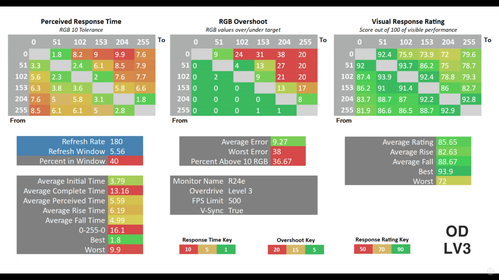

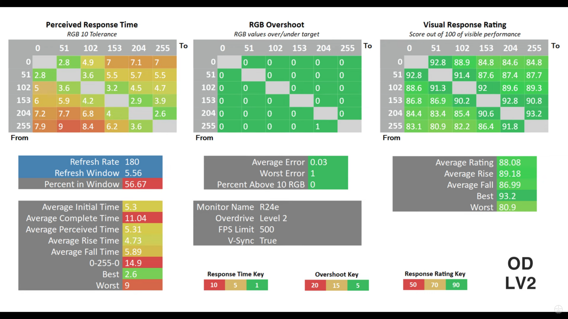

Öncelikle kağıt üzerinde 0.5ms MPRT gibi iddialı bir tepki süresi değeri görüyoruz. Bu değer, Motion picture response time olarak adlandırılan ve arka ışığın stroboskopik olarak kısılmasıyla elde edilen bir hareket bulanıklığı azaltma modunu ifade ediyor. R24E'de muhtemelen “extreme” veya benzeri bir OverDrive modunda bu 0.5ms iddiası var, fakat MPRT modları genelde parlaklığı ciddi ölçüde düşüyor ve FreeSync ile aynı anda kullanılmıyor. Nitekim pratikte asıl önemli olan griden griye geçiş hızı (GtG) ve aşırı hız ayarlarının dengesi. Monitörün OSD menüsünde 4 kademeli bir OverDrive (hız aşırtma) seçeneği bulunuyor: Level 0, 1, 2, 3 şeklinde (bazı kaynaklar bunları kapalı, normal, hızlandırılmış, vs. diye de belirtebilir). Yapılan testlerde level 2 ve level 3, en hızlı tepki sürelerini veren ayarlar olarak tespit edilmiş ancak level 3'te belirgin overshoot (aşırı tepki nedeniyle ters gölgelenme) oluştuğu gözlemlenmiş. Yani en ideal denge level 2 seviyesinde yakalanıyor diyebiliriz. Ben de kendi kullanımımda fabrikada gelen ayarın (varsayılan olarak level 2 idi) en iyi sonuç verdiğini fark ettim; level 3'e aldığımda özellikle siyah objelerin arkasında beyaz bir zemin olduğunda parlak bir iz bıraktığını gördüm, ki bu Overshoot'un göstergesidir.
Eki Görüntüle 2545510 Eki Görüntüle 2545511
Monitörün gerçek tepki süresi ölçümlerine bakalım: OverDrive level 2 kullanıldığında ortalama görünen tepki süresi ~11 ms civarında ölçülmüş. Bu değer, rekabetçi bir 240Hz TN panel kadar olmasa da 180Hz için kabul edilebilir düzeyde, çoğu senaryoda hareketli görüntülerde belirgin bir bulanıklık veya iz bırakma yapmıyor. Level 3 modunda ise ortalama tepki süresi biraz daha düşse de (örneğin 8-9ms civarına) bu sefer yukarıda bahsettiğimiz overshoot hataları devreye giriyor – yani hızlı geçişlerde piksel hedef renk değerini aşıp ters gölgeler oluşturuyor ki bu oyuncular için daha kötü bir etki. Dolayısıyla en iyi oyun performansı için level 2 OverDrive ile kullanmak en mantıklısı.
UFO testinde Lenovo R24E'nin OverDrive level 2 modundaki hareketli nesne performansı. Yüksek hız aşırtma ile tepki süresi hızlansa da UFO çizgi filmciğinde arkada hafif çift görüntü/halo (overshoot) oluştuğu görülebilir. R24E'nin piksel tepki süresi 180 Hz olan panel yenileme hızına yetişmekte fena iş çıkarmıyor; hızlı hedef takibi sırasında bariz bir hareket bulanıklığı fark etmedim, görüntü oldukça net kaldı. Sadece kontrastı yüksek sahnelerde, mesela karanlık bir koridorda beyaz bir obje hızlı kaydığında, level 2 modunda çok hafif bir iz kalıyor diyebilirim ama rahatsız edici düzeyde değil. Level 3 moduna aldığımda bu iz azalsa da bu sefer objelerin kenarında ters renkli bir Aura oluştuğunu fark ettim (overshoot yüzünden). Dolayısıyla bir kez daha level 2'nin optimal olduğu onaylanmış oldu.
