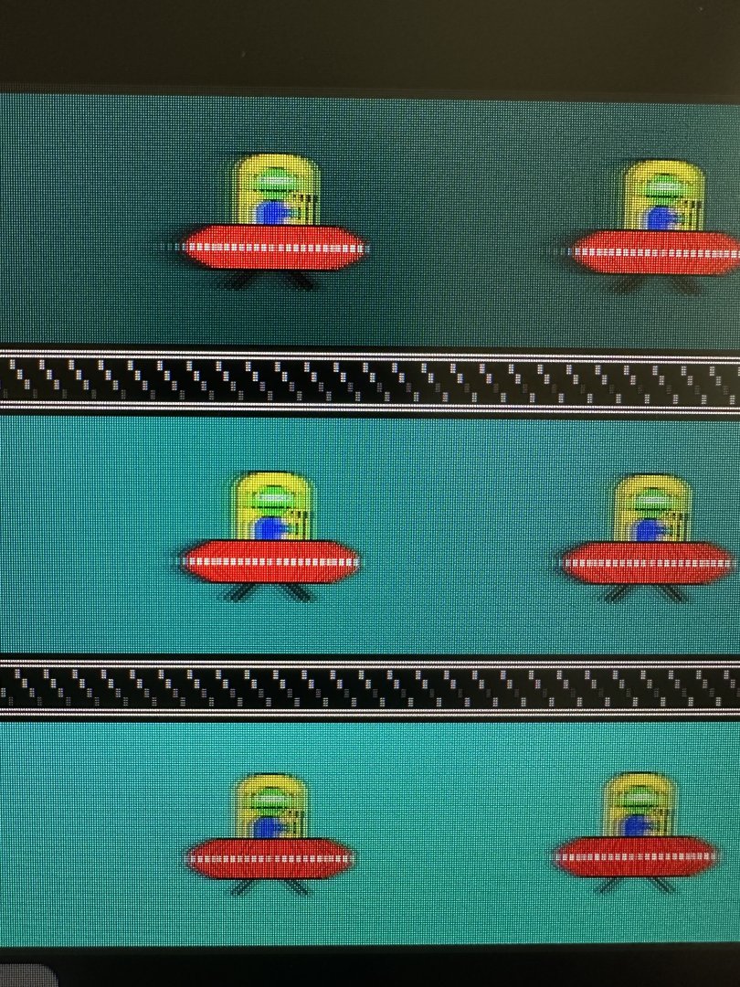

Ghosthing testi ise şu şekilde,
Dark Boost ayarı Black Smearing'i artırıyor. Philips ve AOC'a göre Black smearing olarak biraz daha zayıf bir rmodel. Dark Boost açık-kapalı şekilde her aşamasını dene. Beğenmezsen kapat. Kendi göz zevkine göre ayarlamaya çalış. Herkesin monitörü fabrikadan aynı şekilde çıkmıyor. Yine aynı şekilde herkesin bakış açısıda aynı olmuyor. Yani özetle en iyi ayarlamayı kendin yapman gerekecek. Tüm ayarları kurcalayabilirsin. Fix olarak OverDrive level 3 şart zaten onu yaptınız. Başka gereken önemli bir ayar varsa bilmiyorum.

Black smearing hareket eden nesnelerde siyah iz oluşmasına deniyor. Sorunlu bir model gelmiş olabilir. Önceden bu sorunu yaşıyor muydun? Bana başka bir sorun var gibi geldi. Dark Boost ayarını kapatıp tekrar dener misin? Monitörü default ayarlara çevirip tepki süresini tekrardan level 3 yapıp deneyebilirsin.
