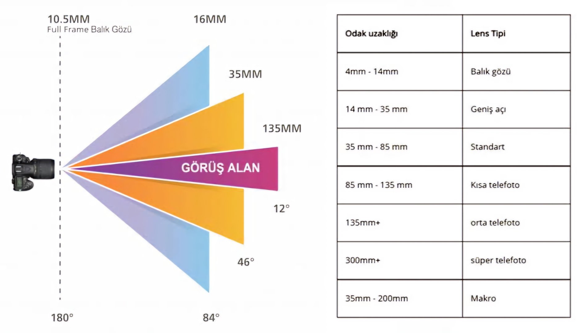

Merhaba. Lens seçimimi nasıl yapmalıyım? Örnegin 75-300 lensin Zoom için uygun oldugu söyleniyor aynı zamanda.
  • 55 250mm.
  • 18 250mm.
  • 55 300mm.
Lenslerin de uygun oldugu söyleniyor. Bunlarda ilk yazan sayı ile ikinci yazan sayı ne anlama geliyor? Ne kadar Zoom yapabilecegimi nasıl anlarım? Aydınlatırsanız sevinirim.

Bu sayı odak uzaklığını ifade eder. Sayı ne kadar büyürse kameranın göreceği alan o kadar daralacaktır. Örneğin 18mm geniş açı çekerken 300mm daha dar bir alanı çekebilecektir. Örneğin yakından bir bina çekiyorsanız 12mm geniş açı lens ile çekmek tüm binayi almanıza yardım eder. Ya da uzaktaki bir kuşu çekiyorsanız 600mm bir lens ile çok daha rahat çekebilirsiniz ama göreceğiniz alan daha dar olur. Anlatabildim umarım.
55‐250, 75-300 gibi sayılar bulunan lensler de değişken odak uzaklığına sahip demektir. Yani lensi çevirerek 55 ila 250mm arasında herhangi bir değeri kullanabilirsiniz.
Bu görselde güzel anlatmışlar:

Anladım çok teşekkür ederim çok güzel açıklamışsınız internettede böyle bilgi bulamamıştım anlamama çok yardımcı oldunuz.
