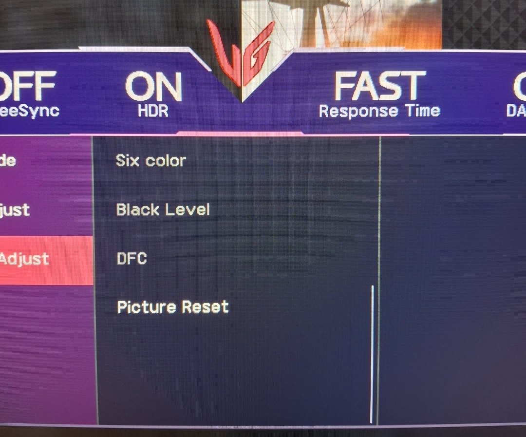

Teşekkür ederim siteye baktım problemin de neden kaynaklandığını öğrendim DFC ve SES diye bir ayar yüzünden miş ama bunlara erişemiyorum neden erişemiyorum.
HDR açık mı? Monitör ayarlarından kapatılıyor.
Hdr açık da onunla ne alakası var ki
Erişemiyorum derken, panelde ayarı görüyorsunuz ama onların değerlerini mi değiştiremiyorsunuz yoksa panelde bu ayarlar yok mu?
Attığınız fotoğrafa göre var, erişememenizin sebebi HDR'ın açık olması, ayarlardan kapattıktan sonra tekrar deneyin.
Hdr kullandım bendede aynı sorun vardı kapatarak çözüm sorunumu.
Anladım çok teşekkür ederim.
Çok teşekkür ederim.
