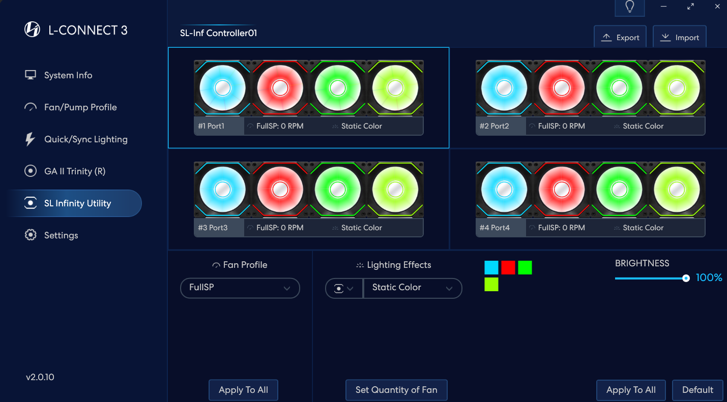

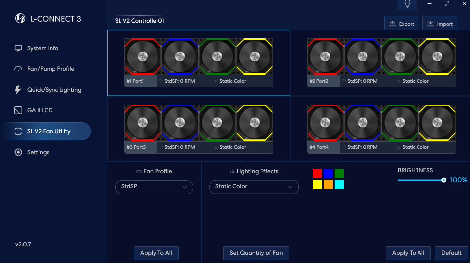

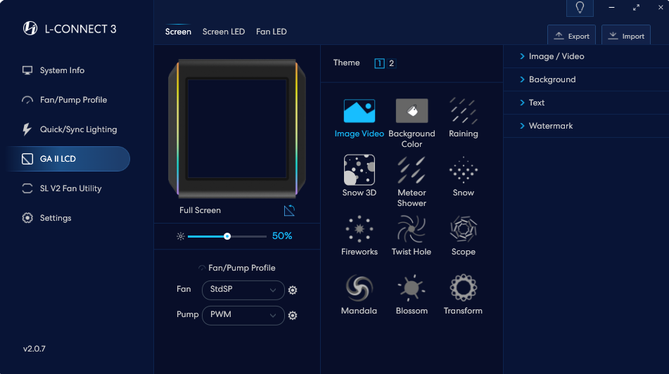

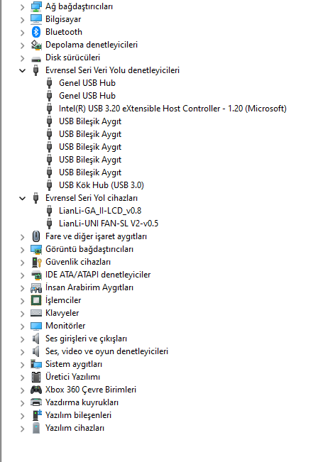

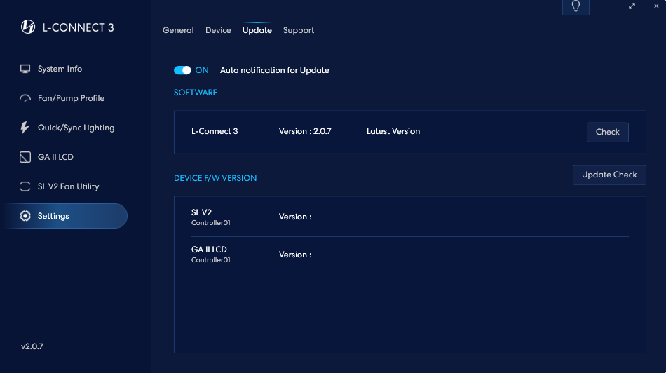

Merhaba,
Başlıkta da belirttiğim gibi L-Connect3 v2 versiyonunda cihazlarımı tanımasına rağmen fan, ışık vb. ayarlarını kontrol edemiyorum.
L-Connect3 v1 versiyonlarında bu sorunu yaşamıyorum. Böyle bir sorun yaşayan var mı? Aşağıda sorunun ekran görüntülerini de görebilirsiniz.

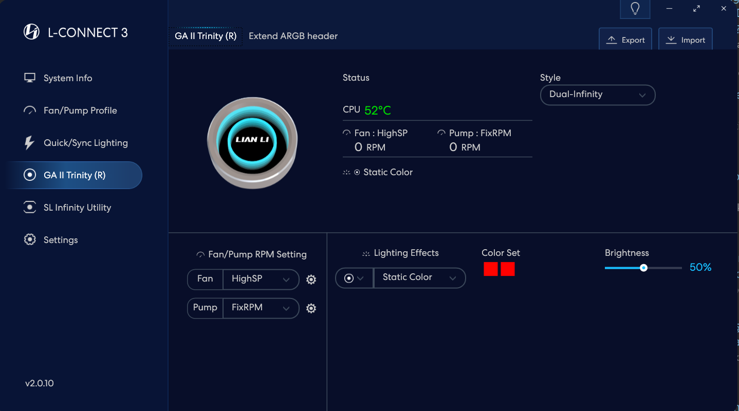

Hocam benzer problem bende de var şöyle anlatayım. Lian Li galahad II Trinity sıvı soğutmam var. Bunu %100 doğru montajladım eminim çünkü şu an çalışmakta tüm RGB'ler yanıyor ancak l connetct 2 ve 3'ü denedim hiçbir şekilde RGB renklerini değiştiremedim. Ne yapmam lazım her şeyi denedim olmuyor.
Bende de aynı şekilde.
    121,3 KB · Görüntüleme: 50
    418,9 KB · Görüntüleme: 56
Galahad II Trinity sıvı soğutucu için L-Connect3 v1 sürümünü kullanmanız gerekiyor. V2 sürümünü ve dosyalarını tamamen silin ve buradaki sürümü indirip deneyin.
Not: v1 sürümünde ingilizce dil ve klavye ayarları kullanmanıza gerek yok.
*** Eğer cihazlarınız Galahad II LCD veya UNI FAN TL serilerini içermiyorsa L-Connect3 v1.X.X versiyonunun en son sürümünü buradan bulup indirin. V1 versiyonlarında Windows Türkçe dil ve klavye sorunu bulunmamaktadır. Bu durumdaki kullanıcılar yukarıdaki adımlarda geçen L-Connect3 v2.X.X sürümü yerine v1.X.X sürümünü indirmeleri gerekmektedir. Yukarıda geçen talimatlardaki 3, 4, 12 ve 13. adımları uygulamalarına gerek yoktur.
  • Galahad II LCD /UNI FAN TL kullanıcıları için v2.xx'i kullanın.
  • Galahad II Trinity/UNI FAN SL (V1)/UNI FAN AL (V1) kullanıcıları için v1.xx'i kullanın.
  • Strimer Plus (v2)/UNI FAN SLV2/ALV2/SL-INF dahil diğer ürünler her iki versiyonda da çalışır.
Düzenleme: Sorun L-Connect3 v2.0.11 ile çözülmüştür.
