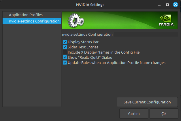

6 613007 Decapat Katılım 2 Ocak 2023 Mesajlar 942 Makaleler 2 Çözümler 8 8 Aralık 2024 #1 Merhaba. 3 saat önce ilk defa kendi bilgisayarıma Linux Mint cinnemon yükledim. Ama ekran 144 Hz olmuyor. 2 saattir çözümü bulamadım. Masaüstü bilgisayar. ASUS Dual RTX 4060 OC 8 GB.

779221 Hectopat Katılım 25 Nisan 2024 Mesajlar 1.403 Makaleler 4 Çözümler 39 9 Aralık 2024 #2 "NVIDIA X server Settings" adlı araç ile ayarlayın. Artı 0 Eksi
KS KS 6 613007 Decapat Katılım 2 Ocak 2023 Mesajlar 942 Makaleler 2 Çözümler 8 9 Aralık 2024 #3 Burası mı hocam? Burada çok fazla ayar yok. Artı 0 Eksi
779221 Hectopat Katılım 25 Nisan 2024 Mesajlar 1.403 Makaleler 4 Çözümler 39 9 Aralık 2024 #4 613007 dedi: Burası mı hocam? Burada çok fazla ayar yok. Eki Görüntüle 2370264 Genişletmek için tıkla... Hayır, normal bir uygulama gibi dediğim. Yada terminale nvidia-settings yazarak açabilirsiniz. Öyle deyince kafam karıştı terminale nvidia-smi yazıca çıkan çıktıyı paylaşırmısınız. Artı 0 Eksi
KS KS 6 613007 Decapat Katılım 2 Ocak 2023 Mesajlar 942 Makaleler 2 Çözümler 8 9 Aralık 2024 #5 Kod:Panoya kopyala NVIDIA-SMI has failed because it couldn't communicate with the NVIDIA driver. Make sure that the latest NVIDIA driver is installed and running. Evet biliyorum bu uygulamayı. Dediğim yer. Burada aradığım ayarı bulamadım. Artı 0 Eksi

779221 Hectopat Katılım 25 Nisan 2024 Mesajlar 1.403 Makaleler 4 Çözümler 39 9 Aralık 2024 #6 613007 dedi: Evet biliyorum bu uygulamayı. Dediğim yer. Burada aradığım ayarı bulamadım. Eki Görüntüle 2370272 Genişletmek için tıkla... Tamam sürücüleriniz kurulmamış. Şunları deneyin: Yeniden başlatın. Secure Boot açık ise kapatın. Bunu yaparsanız ve yine gelmez ise kaldırıp tekrar kurun. Kaldırıp tekrar kurun. Artı 0 Eksi Çözüm

KS KS 6 613007 Decapat Katılım 2 Ocak 2023 Mesajlar 942 Makaleler 2 Çözümler 8 9 Aralık 2024 #7 779221 dedi: Tamam sürücüleriniz kurulmamış. Şunları deneyin: Yeniden başlatın. Secure Boot açık ise kapatın. Bunu yaparsanız ve yine gelmez ise kaldırıp tekrar kurun. Kaldırıp tekrar kurun. Genişletmek için tıkla... Hocam dediklerinizi yaptım sorunum çözüldü. Çok teşekkür ederim. Artı 0 Eksi
