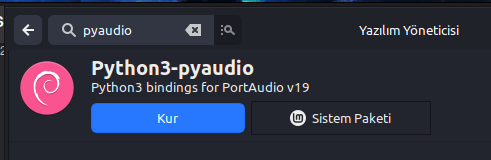

Yazılım yöneticisinde böyle bir şey buldum. Aynı şey mi yoksa ismi benzer farklı bir şey mi?

İyi aslında onu kurabilir denemediyse.
O kuruluymuş zaten :)
