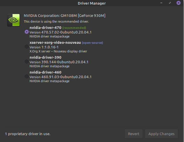

Arkadaşlar Ekran Kartım: Nvidia GeForce 930M
Aşağıya fotoğraf koyuyorum hangi seçeneği işaretlemem gerek söyler misiniz?
(Linux ilk kuruluyken 2. işaretliydi ben 1.'yi işaretledim)...
    41,5 KB · Görüntüleme: 99
Aşağıdaki komutu uçbirimde çalıştır ve çıktısını foruma yapıştır, resim olarak paylaşma.
Kod:
inxi -SGaxx

System:
  Host: Ali-ET2231I Kernel: 5.4.0-80-generic x86_64 bits: 64 compiler: gcc
  v: 9.3.0
  parameters: BOOT_IMAGE=/boot/vmlinuz-5.4.0-80-generic
  root=UUID=a99cdb85-af37-4529-a57d-2d13537298bb ro quiet splash
  Desktop: Cinnamon 5.0.5 wm: muffin 5.0.1 dm: LightDM 1.30.0
  Distro: Linux Mint 20.2 Uma base: Ubuntu 20.04 focal
Graphics:
  Device-1: Intel Haswell-ULT Integrated Graphics vendor: ASUSTeK
  driver: i915 v: kernel bus ID: 00:02.0 chip ID: 8086:0a16
  Device-2: NVIDIA GM108M [GeForce 930M] vendor: ASUSTeK driver: nvidia
  v: 470.57.02 bus ID: 04:00.0 chip ID: 10de:1346
  Display: x11 server: X.Org 1.20.9 driver: modesetting,nvidia
  unloaded: fbdev,nouveau,vesa resolution: 1920x1080~60Hz
  OpenGL: renderer: NVIDIA GeForce 930M/PCIe/SSE2 v: 4.6.0 NVIDIA 470.57.02
  direct render: Yes
