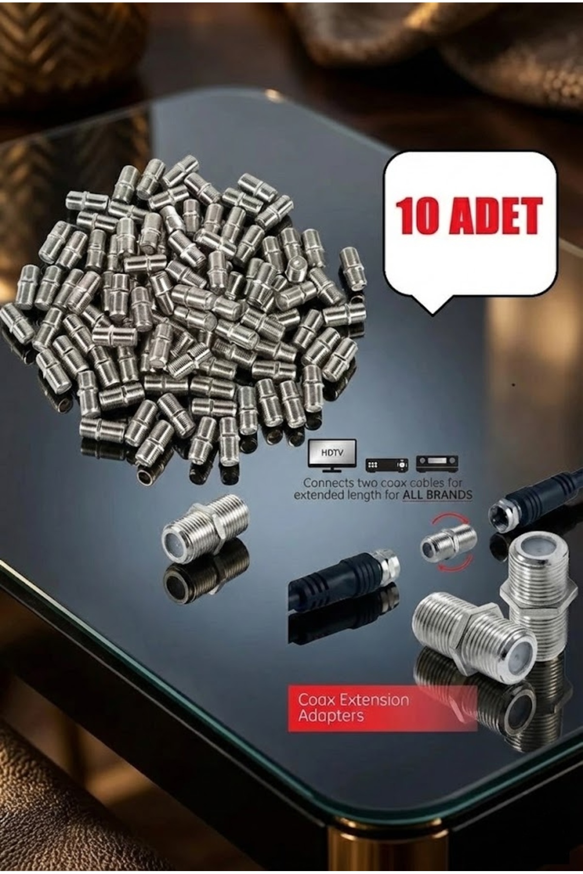

Sinyal az geliyorsa çarparda yalnız hiç görüntü de vermeyebiliyor. Tabii bu durum LNB kaynaklı da olabiliyor. Uzatma yapacaksanız şöyle aparatlar var. Kullanabilirsiniz. Uyducularda daha ucuz da olabilir.Onlardan 2 ya da 3 tane var. Ufak bir akımı yemem sonucu şüphelenip tornavidayı değdirdim. Aslında her bir ekten elektrik akımı geçiyor. Hatta yer yer alıcıya gelen tarafta da var ancak diğerleri kadar güçlü değil. Alıcı hiç sinyal alamıyor. SD yayın alan alıcının kablosunu bağladığımda cayır cayır sinyal alıyordu. Diğer kabloda sorun var. Ancak anlamadım her ekten akım geçiyorsa ve uçta da çok az akım varsa sinyali alması gerekmez mi ki hocam? Sırf bu yüzden sıfırdan kablo alacağım eksiz olarak. Hatta elim değmişken LNB değiştireyim diyordum.
Yok hocam. Kafamda direkt sıfırdan eksiz kablo çekmek var. Ekler sıkıntı çıkartabiliyor. Değişmişken tamamen eksiz kablo almayı istiyorum. Böylece aman sinyal gitti mi aman ek yüzünden mi gibi sıkıntılara girmeyi istemiyorum pek.Sinyal az geliyorsa çarparda yalnız hiç görüntü de vermeyebiliyor. Tabii bu durum LNB kaynaklı da olabiliyor. Uzatma yapacaksanız şöyle aparatlar var. Kullanabilirsiniz. Uyducularda daha ucuz da olabilir.
Derwell 10 Adet 10x Uydu Kablo Uzatma Birleştirme F To F Dişi / Dişi Ara Bağlantı Uzatıcı Adaptör Konnektör - Fiyatı, Yorumları
Derwell 10 Adet 10x Uydu Kablo Uzatma Birleştirme F To F Dişi / Dişi Ara Bağlantı Uzatıcı Adaptör Konnektör yorumlarını inceleyin, Trendyol'a özel indirimli fiyata satın alın.www.trendyol.com
En doğrusu olur. Almışken 50 m falan olandan alın bütçe uygunsa.Yok hocam. Kafamda direkt sıfırdan eksiz kablo çekmek var. Ekler sıkıntı çıkartabiliyor. Değişmişken tamamen eksiz kablo almayı istiyorum. Böylece aman sinyal gitti mi aman ek yüzünden mi gibi sıkıntılara girmeyi istemiyorum pek.
