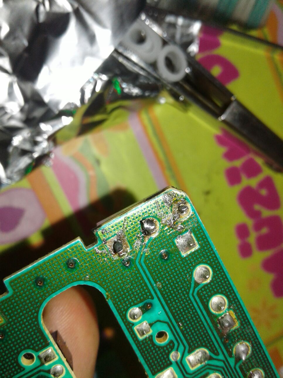

Elimde G300s modelinde bir mouse vardı. Bir süre kullandıktan sonra sol click iki kez tıklamaya başladı, biraz araştırdım ve bazı videolar gördüm. Switchlerin yerlerini değiştirince bu sorun ortadan kalkıyormuş. Ben de farenin için açtım ve switchleri çıkarmaya başladım. Elimde lehim pompası olmadığı için diş fırçası ile yaptım tabi biraz zor oldu. Birinci switch sorunsuz çıktı ama sol switchi çıkarınca alttaki parlak metal de çıktı ve kayboldu şu an lehim tutmuyor.

O metal olmadan lehim tutmaz. Devre yolları belirginse, üzerindeki katmanı nazikçe kazıyıp, yol üzerine birleşik lehim atın.
