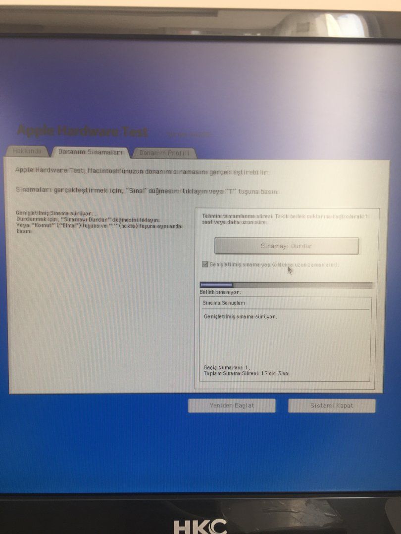

Mac mini 2011 bilgisayarım, kısa süre önce kendiliğinden kapanarak sürekli olarak kendi kendini resetlemeye başladı. Sürekli olarak tekrarlayıp durmasına rağmen kullanıcı ekranına gelmiyor. Güvenli modda başlattım, masaüstüne kadar geldim. Ancak kısa süre bekledikten sonra yeniden resetlemeye başladı kendini. SSD ile upgrade etmiştim, bundan olduğunu düşündüm ama eski HDD'sini taktıktan sonra durumun bununla ilgili olmadığı kanısına vardım. Daha önce bu tarz bir durum ile karşılaşan var ise yardımlarınızı bekliyorum. Teşekkür ederim.
Not; şu an sistem hatalarını analiz ediyorum.

Hocam cihazın ısınmadığına eminsiniz değil mi ? Cihazın ısısını kontrol etmek için elinizi cihazda tutun. Cihaz açıldığında eğer dokunamayacak hale geliyor ise soğutucuyu yerinden oynatmış olabilirsiniz. Ama o modelde soğutucu var mı emin değilim. Eğer cihaz ısınmıyor ise bir de Recovery partisyonundan formatlamayı dener misiniz ? Çünkü işletim sisteminden de olabilir sorun. Eğer o da olmazsa son olarak başka bir bilgisayardan macOS USB'si oluşturup formatlamayı dener misiniz ? Bunlar da işe yaramıyorsa benim pek bir fikrim kalmadı : (.

Hocam cihazın soğutması gayet iyi çalışıyor. Hatta termal macununu dahi yeniledim. Cihaz son yaptığım donanım testinde 4HDD/11/40000000:SATA(0,0) adında bir hata buldu. HDD ile alakalı bir durum bu. Muhtemelen yeni bir SSD almam gerekiyor, ama o da sorunun tamamen geçeceği anlamına gelmiyor bence. Uyumlu SSD bulmalıyım. Ama nasıl bilmiyorum.

Hocam pek emin değilim ama internetten biraz araştırma ile büyük ihtimalle bulursunuz. İsterseniz SanDisk SSD Plus modeli var destekliyor ben kullandım ama kronik arızalı bir cihazmış. Hele zaten 120 GB veya 240 GB'lık modellere hiç bulaşmayın. Alacaksanız 480 GB modelini alın. Ama 480 GB'lık model bile çok ısınıyor. 72 derecelere bile gelmiş bir aralar. Onun dışında benim pek bir bildiğim disk yok. Diğer kişilerde SSD kullanıyorsa bir model büyük ihtimalle önereceklerdir.

Hocam daha önce masaüstü PC’de kullandım onu, bir daha almamaya karar verdim. OWC adlı bir marka buldum. Lakin Amerika’dan başka bir yerde satışı yokmuş.

Analiz sonucu nedir?
