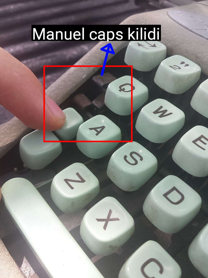

Bununla bir alakası olabilir mi?
Caps tuşuna bastığınızda büyük harfe geçip, küçük tuşlara geçmek için tuştan elinizi çekmeniz mi bekleniyor? Yoksa tuş çalışmıyor mu?
