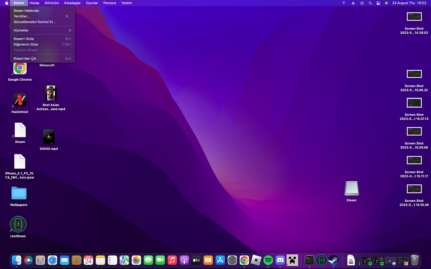

Merhaba, Hackintosh sistemimi High Sierra'dan Monterey'e güncelledim fakat Steam açılmadı. Çok fazla denedim bazen yanıt vermiyor bazen açılıyor ama sadece üstteki barda Steam diye gözüküyor fakat uygulamanın kendisi yok. Kaldırıp tekrar yüklemeyi denedim.
Sistem özelliklerim:
Intel Core i3 10100F.
24 GB RAM.
NVIDIA GT1030.
Gördüğünüz gibi yukarıda Steam açık gibi gözüküyor ama ekranda bir şey yok. Steam logosuna tıklıyorum bir şey olmuyor.

Eki Görüntüle 1915359

Dostum, her macOS konusuna gelip "neden, niye" sorularını sorduktan sonra Linux mu pazarlayacaksın? Konu sahibi, High Sierra'dan sonra SMBIOS güncellemediyseniz bir güncelleyip NVRAM resetlemeyi deneyin. Bu iki adımdan sonra Steam'ı tekrar kurup denersiniz.
Hocam bir şey daha keşfettim olay sadece Steam değil Epic Games'te çöküyor, Apple Arcade oyunlarının hiçbiri açılmıyor vb. EFI dosyalarının içini karıştırmaya korkuyorum yanlış bir şey yaparsam geri dönemem. Ve boot menüsünde reset NVRAM diye bir şey yoktu. Clean NVRAM vardı.
