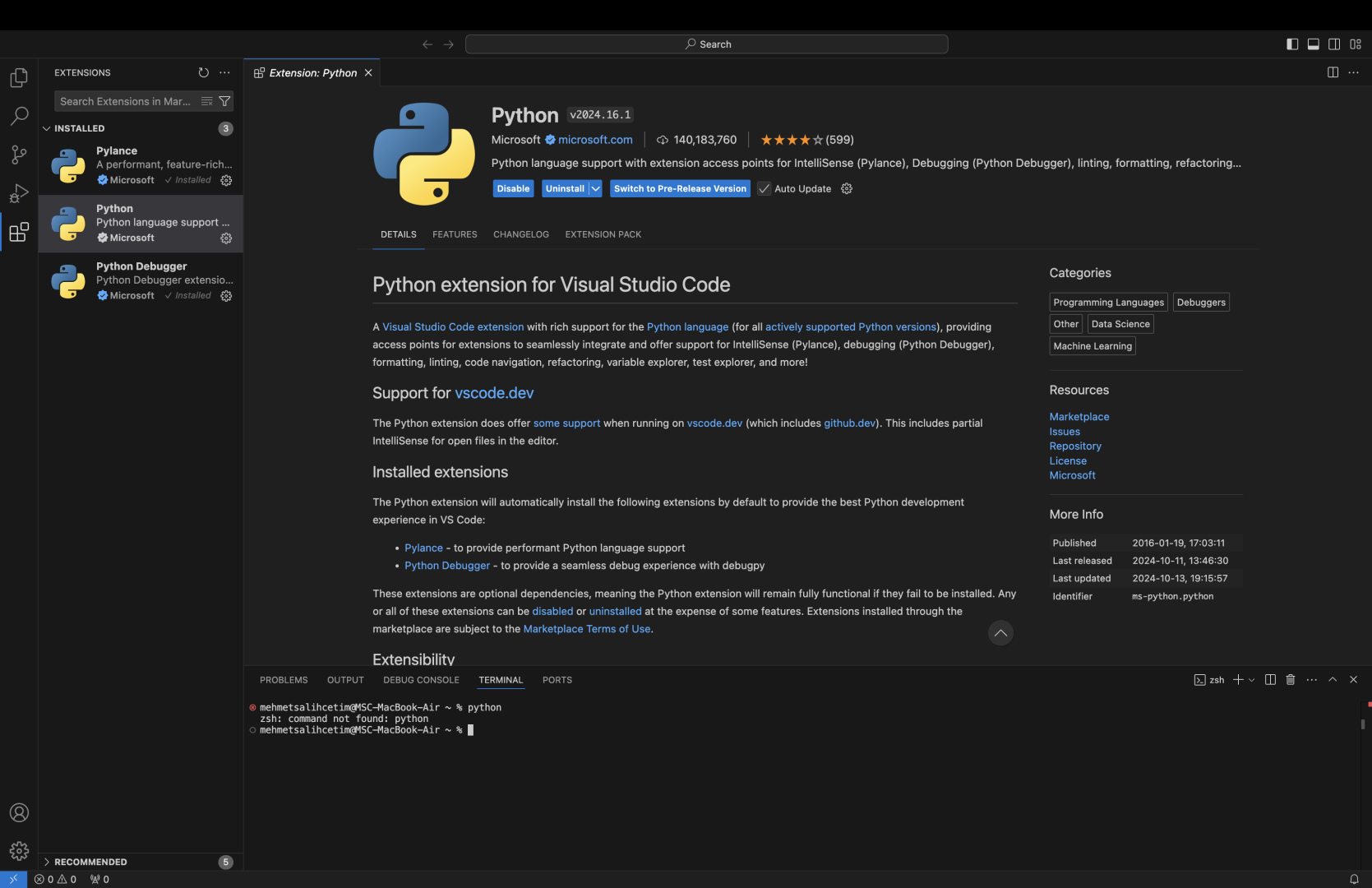

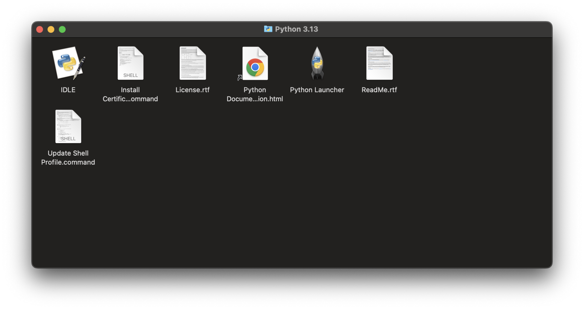

MacOS'a yeni geçtim bu işlerde de biraz tecrübesizim ve Python kurulumunda sıkıntı yaşıyorum. Python sitesinden ve Visual Studio Code üzerinden eklentisini indirdim fakat terminalden erişemiyorum. Yardımcı olursanız sevinirim.

MacOS kendi içerisinde Python ile beraber gelmekte ama eski sürümü mevcut. Bunun yerine homebrew gibi bir araç kullanarak Python'un yeni sürümlerinin kurulumunu gerçekleştirebilirsiniz.
Adresine giderek yönergeleri takip edin. Sonrasında brew install python@3.10 komutu ile 3.10 yükleyebilirsiniz (veya en son sürümü yüklemek istiyorsanız brew install python@3.13 komutunu kullanabilirsiniz.
Yükledikten sonra python3.10 komutu ile çalıştırmanız gerekmekte. Hangi python sürümünü çalıştırmak istiyorsanız onun tam ismini yazmanız gerekiyor.
Bunların dışında Python virtual environment gibi konular var ancak bunlar henüz başlangıç seviyesinde ihtiyacınız olmayan şeyler olduğu için bunları pas geçebilirsiniz lakin biraz ilerledikten sonra virtual environment konusunu da öğrenmeniz gerekecek.
Kolaylıklar dilerim.

VSCode eklentisi, sen kod yazarken o dille ilgili bir ui oluşturur, tema verir sadece. Pythonu brew ile kuracaksın
