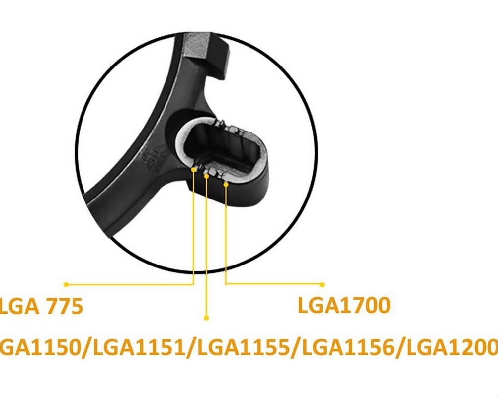

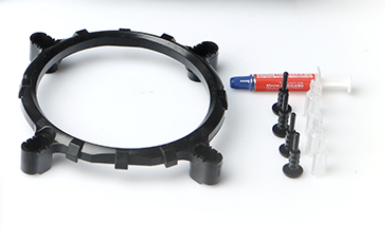

1- Montaj parçaları
Kutu içerisinden 1 adet siyah plaka 4 adet şeffaf plastik ve 4 adet siyah plastik vida çıkıyor.

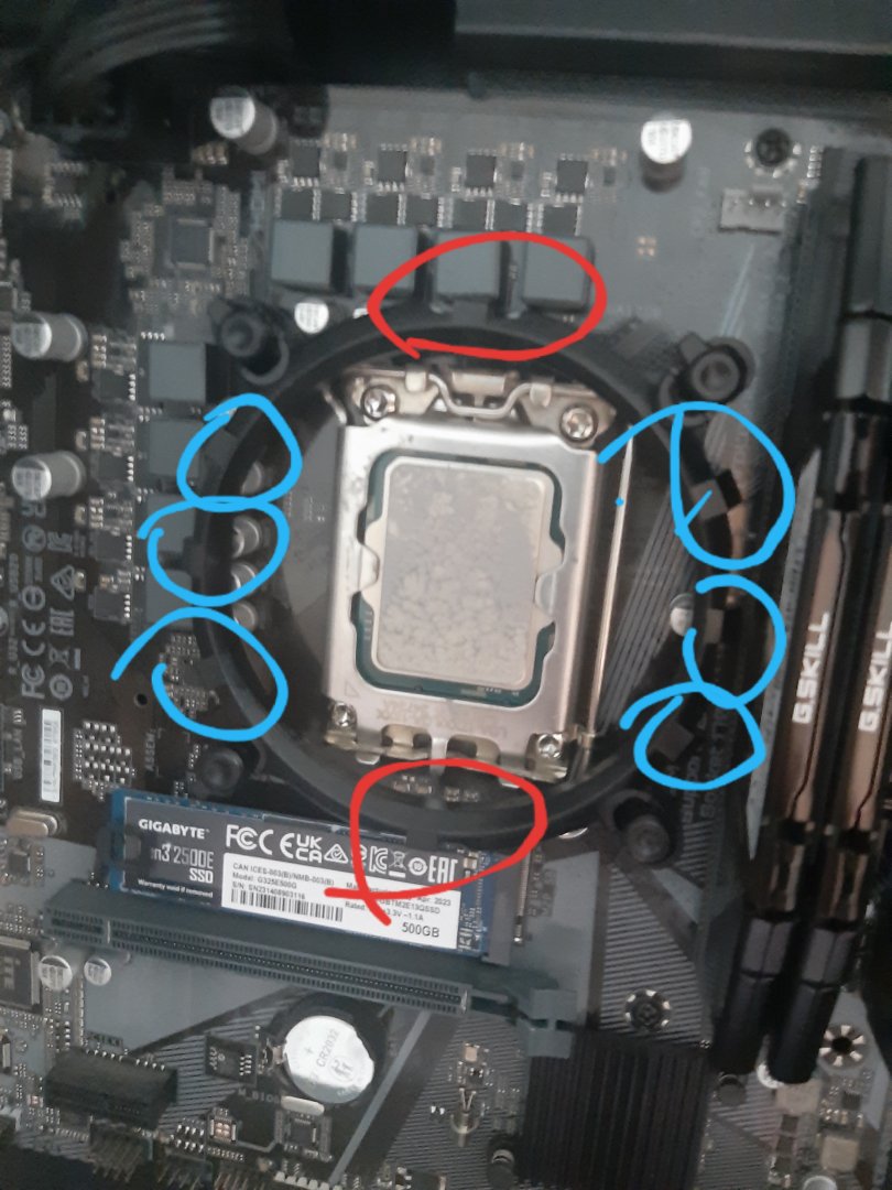

2- Montaj Aşaması
İlk önce kutu içerisinden çıkan siyah aparata şeffaf plastik vidaları anakartınızın büyüklüğüne göre yuvalarına oturtuyorsunuz.
Ardından bu parçayı anakarta delikleri tam oturacak şekilde taktıktan sonra siyah vidaları şeffaf plastiklerin üstüne tık sesi gelene kadar bastırıp oturtuyorsunuz.
Son görüntü bu şekilde olacaktır.
3- Soğutucunun mandallarını aparata takma (En zor kısım)
İlk önce soğutucunun altındaki jelatini çıkarıyoruz ve macunumuzu sürüyoruz daha sonrasında soğutucu bloğun iki yanında bulunan metal mandallardan ilkini yukarıdaki fotoğrafta mavi ile gösterilen yerlerden sol taraftaki tırnaklara rahat bir şekilde oturtuyoruz. Fakat ikinci mandal rahat bir şekilde oturmayacaktır. Bunu rahat oturtabilmek için mandalı takmadığımız taraftaki siyah vidalardan 1 tanesini çıkarıp siyah aparatı alttan yukarıya doğru itiyoruz. Aynı zamanda soğutucuyu da aşağı doğru itiyoruz. Bu aşamada güç uygulamaktan korkmayın herhangi bir zarar gelmiyor. Mandal takıldıktan sonra siyah vidayı tekrardan oturtabilirsiniz. Ve böylece montaj bitmiş oluyor.
Not: Soğutucunun arka tarafını egzoz fanınıza bakacak şekilde takmanız gerekiyor aksi takdirde soğutucu işe yaramayacaktır.

1- Montaj parçaları
2- Montaj Aşaması
