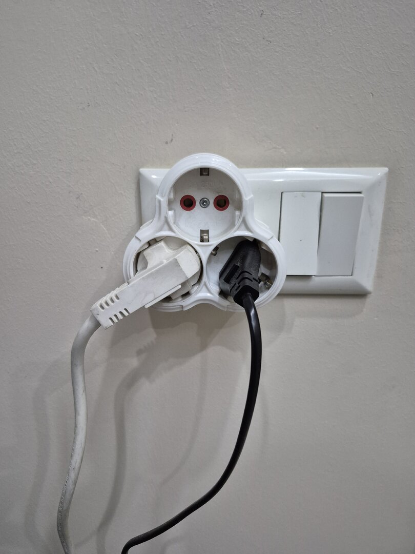

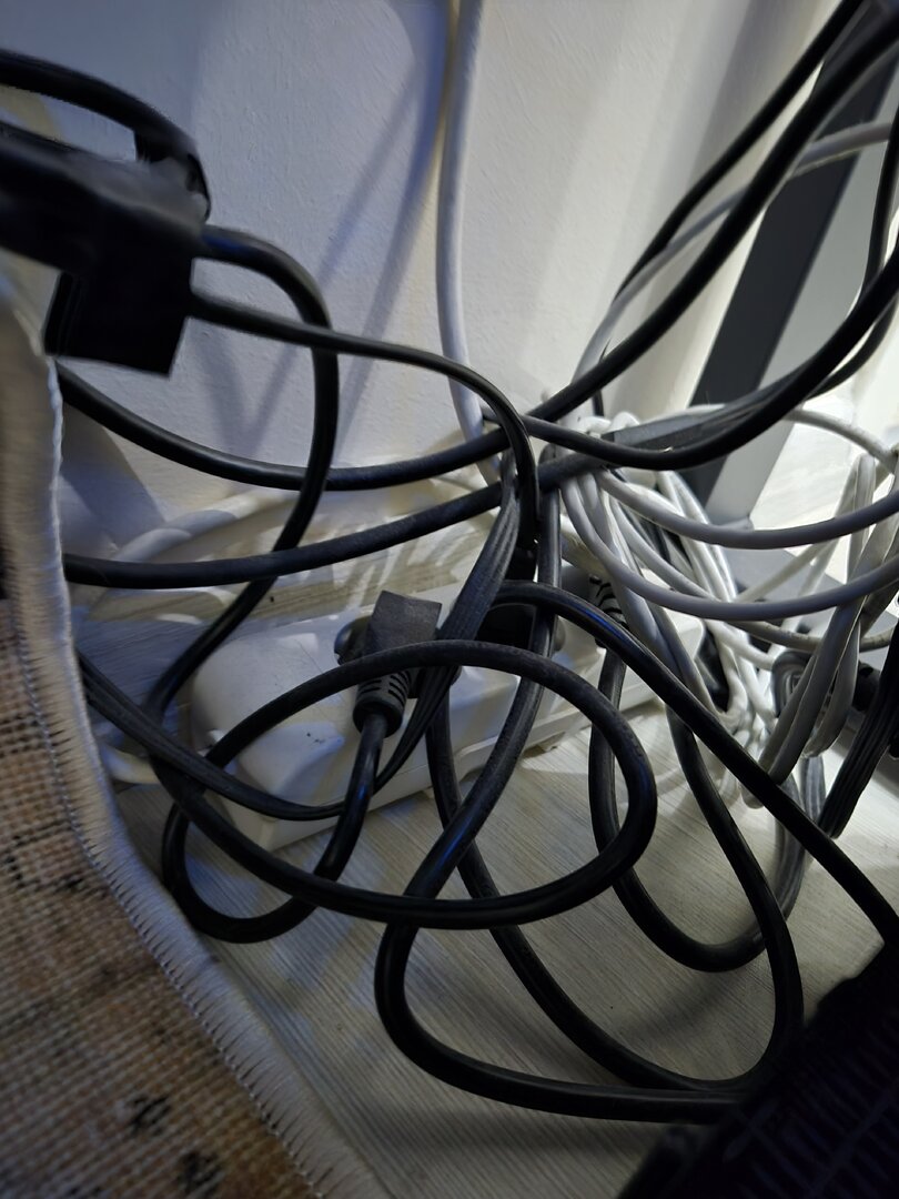

Arkadaşlar merhaba, masaüstü bilgisayarım için fotoğraflardaki priz düzenini yaptım ve bu şekilde birkaç aydır kullanıyorum ama sağlıklı olup olmadığını merak ediyorum.
Şimdi PSU'nun, monitörün ve hoparlörün fişi 1. fotoğraftaki yerdeki üçlü prize takılı, o üçlü prizin fişi de duvardaki üçlü prize takılı.
Duvardaki üçlü prizdeki diğer siyah fiş ise yazıcının fişi. Boş olan prizi ise telefonumu şarj etmek ve fön makinesi için kullanıyorum.
Odadaki tek priz bu olduğu için elimden geldiğince çoğaltmaya çalıştım ancak gerek sistem için gerekse başka bir şekilde bir güvenlik riski oluşturur mu?
Akım korumalı priz alabilirim ama piyasadaki akım korumalı prizlerde eğer duvar tipiyse ya tek girişi en fazla 2-3 girişi oluyor. Çoklu girişli olanlar kablolu olanlar. Kablolu olanların sıkıntısı ise bilgisayarın kasasının arkasında kaldığı için telefonumu şarj ederken ve saçımı kuruturken sıkıntı yaşarım diye düşünüyorum.

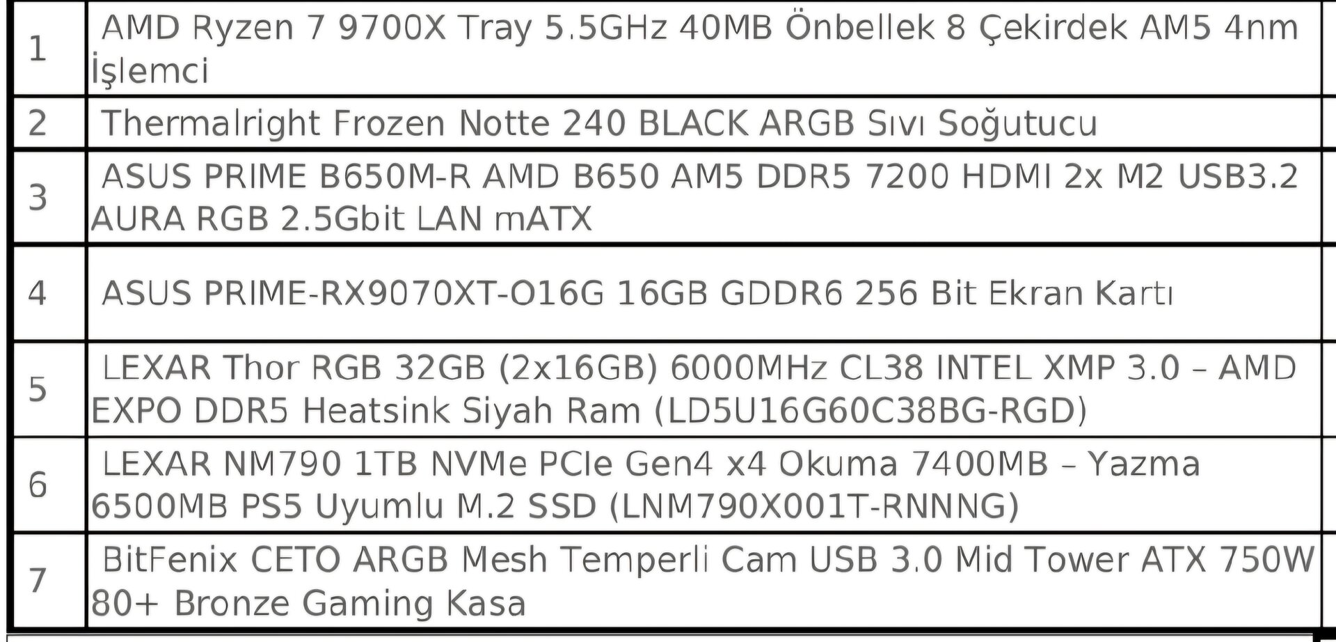

Kişisel ihtiyaçlarımı göz önüne alarak bana en uygun prizi ve bağlantı şeklini önerir misiniz? Bilgisayarımın özelliklerini de ekte paylaşacağım eğer ne kadar güç harcadığına bakmak isterseniz diye. Teşekkürler.

En azından prizlerden birine veya bütçen varsa ikisine de Tunçmatik alabilirsin veya daha iyi bir şey linkte ekliyorum 3 lü tunçmatik 5 li tunçmatik priz için
