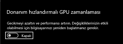

Edit: Beyler sorunu buldum sanırım bunu tek yayınlayan kişi benim. Arama yerine grafik ayarları yazın ve fotoğraftaki ayarı kapatın düzeliyor.

Bu sorundan ötürü konu açacaktım, diğer konulardaki önerileri yaptım ancak düzelmemişti. Sizin bulduğunuz öneri ile benim de normale döndü. %80-100 arası kullanımdan düşmüyordu her ne kadar ısınma veya harici yük binmiyor gibi görünse bile sürekli %80-100 arası kullanılıyor gibi gözükmesi rahatsız ediyordu. Çözümü paylaştığınız için çok teşekkür ederim. Şimdilik düzeldi bende umarım tekrar etmez.
