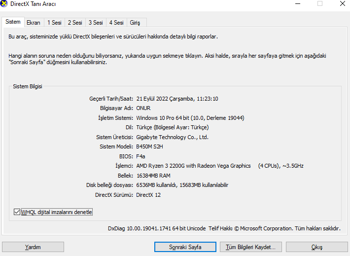

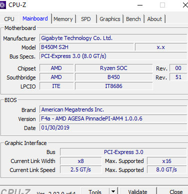

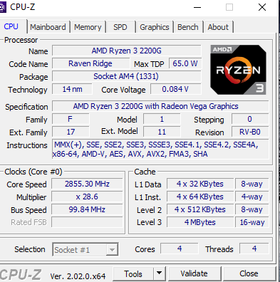

PC günün ilk açılışı dışında hiçbir sorun çıkarmıyor. Sabah kalkıyorum PC'yi açıyorum ve mavi ekran yiyorum. Mavi ekran hataları da farklılık gösteriyor hep aynı hatayı vermedi. 1-2 hafta önce iki adet yeni RAM aldım (SS'lerdeki RAM'leri) onları kullanıyorum kullandığım süre zarfında ilk 3-4 gün bir şey olmadı mavi ekran gibisinden sonrasında olmaya başladı. Sürücülerim güncel, PC tam perforamansında, takılma donma gibi bir sıkıntı yok sadece günün ilk açılışında sorun oluyor. Mavi ekranı yedikten sonra ise kendini otomatik yeniden başlatıyor ve sorunsuz şekilde açılıyor. Isı değerleri çok normal, Memtest64 uygulamasından RAM'lerden şüphelendiğimden dolayı test yaptım lakin 0 sorun çıkıyor. Anakartım 2933'e kadar normal RAM MHz desteği veriyor lakin 3200MHz için overclock desteği veriyor acaba ondan mıdır? BIOS'um güncel değil 4 yıldır sorunsuz kullanıyorum bir saçmalamasını görmedim BIOS'tan kaynaklı. BIOS eski olduğundan kaynaklı BIOS ayarlarında XMP RAM ayarlama gibi kısımlar yok galiba o yüzden AMD Ryzen Master üzerinden RAM'ın MHz, CL değerlerini ayarladım. Dediğim gibi oyunlarda gayet iyi performans bir sıkıntı yok sadece PC açılırken sorun oluşuyor. Windows updatem güncel, Windows Defender ayarlarım kapalı, arka planda çalışan boş programlar yok. Yardımlarınızı bekliyorum minidump dosyalarından pek bir şey anlamıyorum anlayanlar ilgilenirse sevinirim.
Görev yöneticisinde işlemci çalışma zamanı kısmı her sabah pcyi açtığımda sıfırlanıyor eskiden sıfırlanmazdı çok saat olurdu o kısım.PC yi shift ile falan kapamıyorum.
Bilgisayarı 10-15 kere kapa-aç yaptım lakin sadece sabah ilk açılışı dışında sıkıntı çıkarmıyor.

Ben bu kısma takıldım, Fast startup seçiliyken nereden neden kapatmış olabilirsin? Fs varken CPU sıfırlanmaz.
Bende çözemedim açıkçası belirtmek istedim. İnternetten biraz araştırma yaptım Fast Startup'tan kaynaklı olabilir diye birkaç yorum gördüm o yüzden kapadım bir gün o şekilde deneyeceğim acaba yarın sabah açtığımda sorun çıkacak mı bakalım. 30 dakika önce bellek tanılama testi yaptım yine bir hata çıkmadı olay görüntüleyicisinden baktım. Memtest64 de yapmıştım zaten RAM'lerden kaynaklı olduğunu düşünmüyorum. Driver kısmında acaba yüklü olanlardan bazıları bir sıkıntı mı çıkarıyor?

Sorunum galiba çözüldü.
Neler yaptığıma gelecek olursam.
1-RAM'lerimi anakarttan çıkarıp 2. yerde takılı olanı 1. yere,1. yerde takılı olanı 2. yere taktım.
2-bunu yaptıktan sonra RAM ayarlarım(MHz, CL) sıfırlandı tekrardan AMD Ryzen Master'dan ayarlarımı yaptım.
3-cclenaner programı ile PC'yi tarattım ve çöp dosyaları sildim, kayıt defteri bölümünde tarama yaptırıp yine çıkan dosyaları sildim.
4-hızlı başlatma ayarını kapayıp 3-4 saat içinde 2-3 kere PC'yi kapa aç yaptım sonrasında tekrardan ayarı açtım.
4. aşamayı gerçekleştirdikten sonra PC'yi kapa aç yaptığımda artık işlemci çalışma saati sıfırlanmıyordu herhalde en büyük saçma sorunu çözdüm.
Bugün sabah PC'yi açtım ve bu sefer mavi ekran almadım.
Yardım edenlere teşekkürler.
