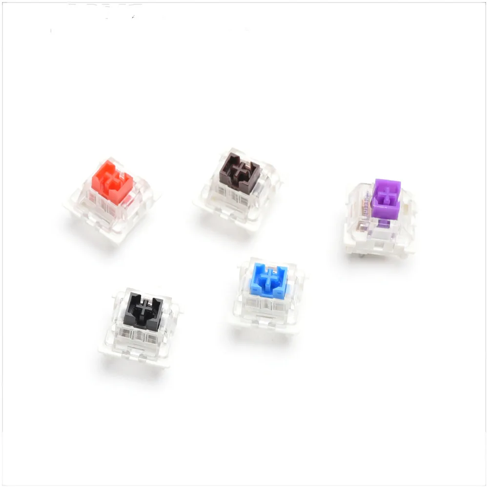

Klavyenizde Outemu marka kırmızı anahtar var.
En az 10 adet olarak satılıyor. Bunları alıp değiştirebilirsiniz.
#Aliexpress TRY 54.81 10%OFF | Outemu MX serisi Keyswitches-mavi kırmızı siyah Tawney anahtarı mekanik klavye anahtarları değiştirme ve DIY
