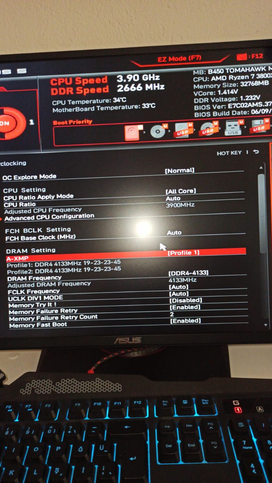

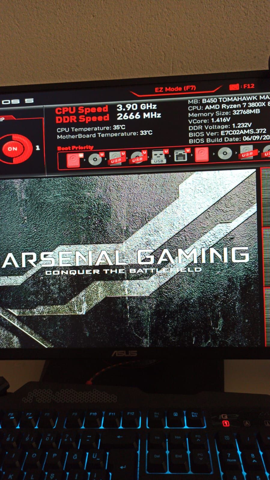

Merhaba, sistemimde dün 2x8 4133 MHz RAM kullanıyordum. Bugün 32 GB yapmak için aynı RAM'lerden bir set daha aldım aynı marka aynı model. Anakarta takıyorum ve baslangıçta overclocking error alıyorum. RAM'ler otomatik olarak 2666 MHz'e düşüyor ama bu hızlarda da bilgisayar açılmıyor. Bu sorunu nasıl çözebilirim ekstra yapmam gereken bir şey mi var? A-XMP açıp denedim, kapatıp denedim, BIOS sıfırladım yine yok.
Eski RAM'leri çıkartıp sadece yenilerini taktım, 4133 MHz olarak çalıştırabildim bir problem yaratmadı. 4 RAM'de çalışıyor ama ikili gruplar halinde. 4'ünü birden taktığımda çalıştıramıyorum.

XMP kapatıp frekans değerini elle 3600-3800 MHz girerek denediniz mi? Bir de profillerden ikinci olanı seçince yine aynı hatayı alıyor musunuz?
