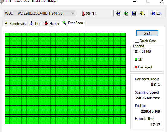

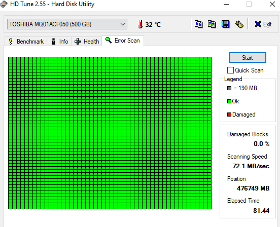

HD Tune ile disklerinize quick scan kapalı iken error scan yapar misiniz?
Hemen yapıyorum.
Biri SSD diğeri HDD.
CPU-Z HWMonitor gibi programlara girdiğim an mavi ekranı direkt alıyorum. FurMark MSI Afterburner gibi programlarda yaşamıyorum. İşinize yarar mı bilmiyorum ama bu bilgiyi vermek istedim. PSU değişmeden önce bu hatayı alıyordum değişti hala alıyorum o yüzden PSU'dan değil diyorum. Korkum işlemcide veya ekran kartında olması.
