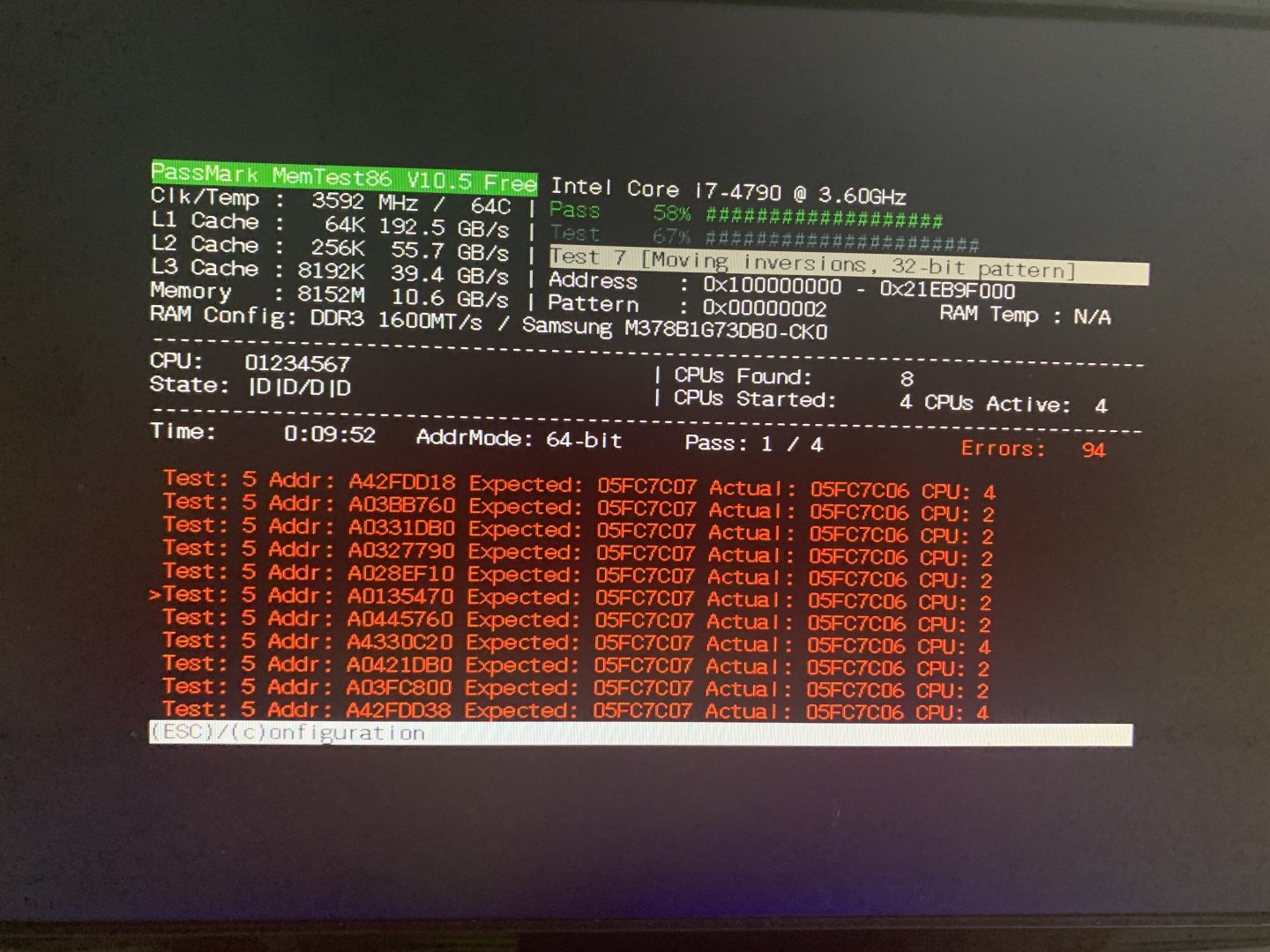

Bilgisayarımda normalde mavi ekran, donma gibi sorunlar vardı. Birisi bana yardımcı oluyordu. Şu an yok herhalde. Memtest86 da dondu bu sefer. Ne yapmam gerekiyor? Test yaparken PC'yi kapatsam ne olur? Bakabilirseniz sevinirim.

Testi tekrar etmenizi ve aynı adresi test ederken donarsa RAM'lerinizin sorunlu olduğunu belirtmek isterim USB belleğinizde de sorun olabilir ama USB belleğinizde sorun olması küçük bir ihtimal.
Hocam kapatın yapacak bir şey yok donduysa testi geçememiş demektir ancak RAM'lerinizde sorun var haberiniz olsun.
Şuanda testin ortasında takıldı ama takılmadan tam önce 97 tane hata buldu.Bende pc yi kapattım yarın denerim artık diye.Yarın tam test sonucu çıkarsa ona göre aksiyon alıcam inşallah.

Programı USB belleğe kurarken fazladan 2 tane daha disk oluşturdu sanki.Flash bellekle beraber 3 tane oldu.Sonrasında yeni oluşanlardan 1. olanı seçerek işlemi başlattım.Yükleme esnasında donunca pc’yi yeniden başlattım.Ve tekrar belleği takınca 2 tane daha(Öncekinin aynıları)yani 5 tane disk oluştuğunu farkettim.Tekrar testi de 1.olanı seçerek başlattım .Bu sefer 9.Dakikada dondu ama donmadan 30 saniye önce 97 tane hata buldu.Donduktan 30 dakika sonra daha bekledim bir şey olmayınca pc yi kapatmak zorunda kaldım artık yarın tekrar deneyeceğim.
RAM'ler mefta hocam ilk teste bunun yüzünden takılmış olabilir olmasa da testten dolayı RAM'ler aramızdan ayrılmış olabilir geçmiş olsun.

Hocam hatalar RAM hatası zaten MemTest'te aynısını gösteriyor bu durumda, en iyisi sisteminizdeki RAM'leri değiştirin derim.
Teşekkür ediyorum şuanda bilgisayar donmadan 1 saat ayakta kaldı. Memtest in yarısı bitti. Şuanda hata bulmadı nedense anlamadım.
