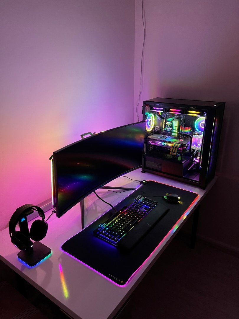

G.SKILL biliyorum ama benim sistemi komple Corsair kurduğum için bozmak istemiyorum.. Biraz fanboyluk ama ne yapalım. :)
Eki Görüntüle 1330244
O halde garanti B-Die istiyorsanız 3600-14-14-14-34 veya 3200-14-14-14-34 XMP'li bir RAM almanız gerekiyor ancak 3200-14-14-14-34'ten çıkan bin çok iyi değil. 3600-14'lükler genelde iyi ama RAM OC için Corsair'i çok sevmiyorum ben. En iyisinde bile ortalama bin falan oluyor, iyileri çok nadir. Hatta ben de Anti-Corsair olabilirim :D
