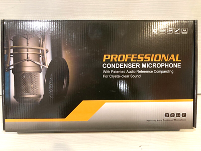

Görseldeki ürün ile aynı hocam.Kargoya verildi olarak görünüyor.
Ürün elime ulaştı fotoğraflarını yolluyorum ama Lastvoice markasına dair bir imare bulunmuyor. Size ulaşan ürün bu mu? Sizin mikrofonunuzun görselini atabilir misiniz? @Deiinzz iade mi etmem lazım acaba?
Daha deneme imkanım olmadı.
