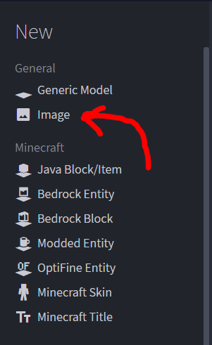

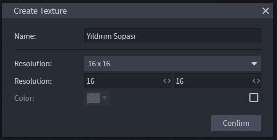

Öncelikle Blockbench uygulamamızı açıyoruz, ardından itemimizin görüneceği dokuyu çizmek için İmage dosyası oluşturuyoruz.
Ben 16x16 lık bir doku yapacağım isterseniz siz daha farklı boyutlar seçebilirsiniz.

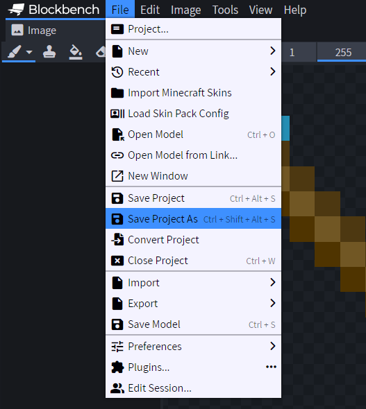

Modelinizi dilediğiniz gibi yaptıktan sonra dosyamızı kaydedelim ve burada işimiz bitmiş olacak.

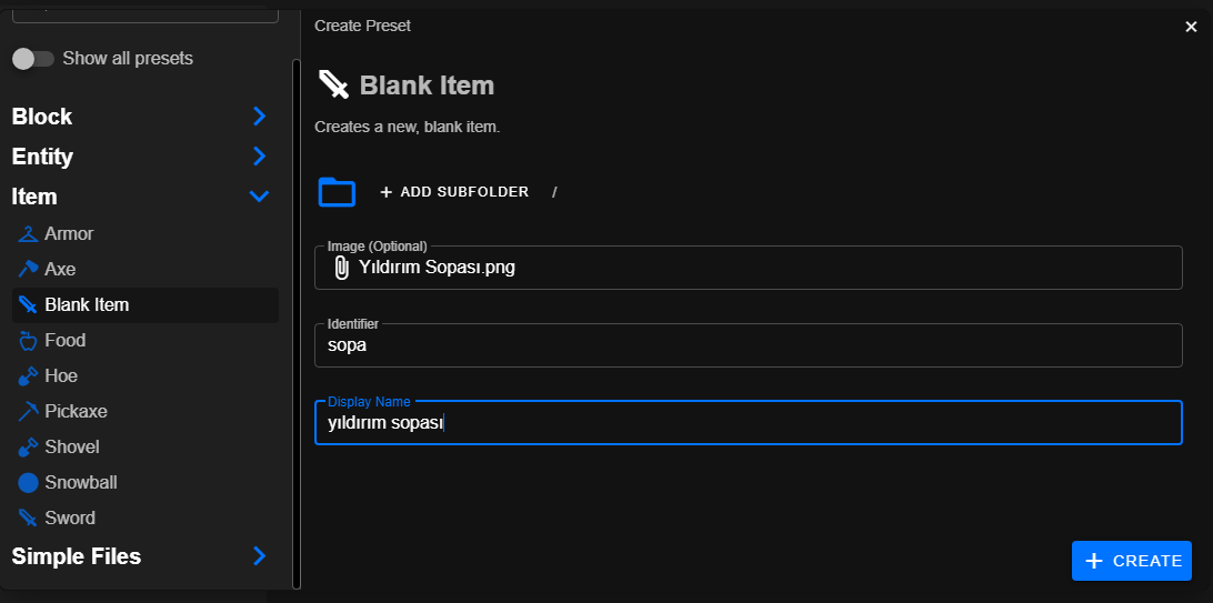

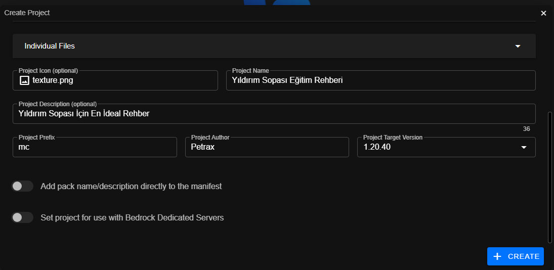

Şimdi kodlarımızı yazacağımız Bridge v2 uygulamasını açalım ve Yeni bir proje oluşturalım:
Projemizi oluşturduktan sonra New Files kısmında İtem/Blank İtem dosyası oluşturulım ve İmage kısmına yaptığımız dokuyu aktaralım.

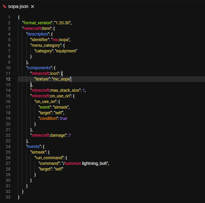

Şimdi İse Kodlarımızı yazmaya başlayalım ben bu item için,
"format_version": "1.20.30" bu item için on_use eventini kullanabilmek amacıyla 1.20.30 formatını seçtim. ( paket sürümüyle alakası yok )
"minecraft:max_stack_size": 1, bu fonksiyon bir slotta en fazla kaç bu itemden olabileceğini belirtir.
JavaScript:
"minecraft:on_use_on": {
                "on_use_on": {
                    "event": "simsek",
                    "target": "self",
                    "condition": true
kodumuzu özelliği verecek olan fonksiyon, simsek eventi olusturuyoruz ve eğer tıklanırsa simsek eventini çalıştırılmasını sağlar.
JavaScript:
        "events": {
            "simsek": {
                "run_command": {
                    "command": [
                        "summon lightning_bolt"
                    "target": "self"
Bu kodda ise eğer şimşek eventi çalıştırılırsa /summon lightning_bolt kodumunun çalıştırılmasını sağlar.

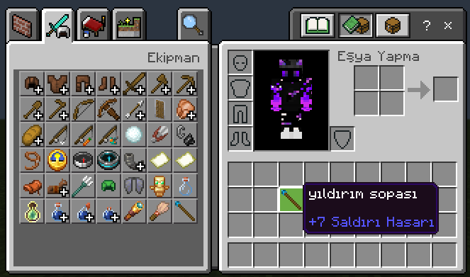

Şimdi Projemizi kaydedelim ve oyun içine aktaralım.
Kod sayesinde tıkladığımız yere yıldırım atan bir mod yapmış olduk ancak sadece ekran resimleri kullandığım için bu kadarını gösterebildim kendiniz deniyebilmeniz için Linki koyacağım iyi günler ve sağlıcakla kalın.
