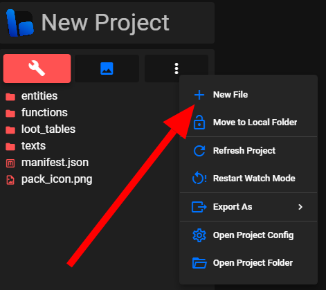

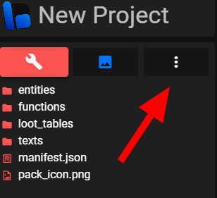

Brigde v2 web sürümü halinde dahi sorunsuz çalışabiliyor, eğer bir deneme yapmak istiyorsan, bir proje aç ardından
Eki Görüntüle 2013645Eki Görüntüle 2013648

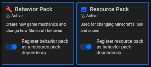

Seçeneklerini açman yeterli olur en azından deneme amaçlı. Ardından
Eki Görüntüle 2013650Eki Görüntüle 20136519
Üç nokta simgesine basın ve "New File" deyin, Simple Files/ Function dosyası oluşturun
effect @s speed 3 90 execute as @a run function (dosya adı)
kodunu kullan ve projeyi dışa aktar .mcaddon şeklinde yaparsan projeyi açtığın zaman direk Minecraft'ta atacaktır
Minecraft'ta gir yeni bir dünya aç ve projeni ekle ardından sohbet menüsünden /function (dosya adı) yap ve basit bir kodu çalıştırmış olursun
