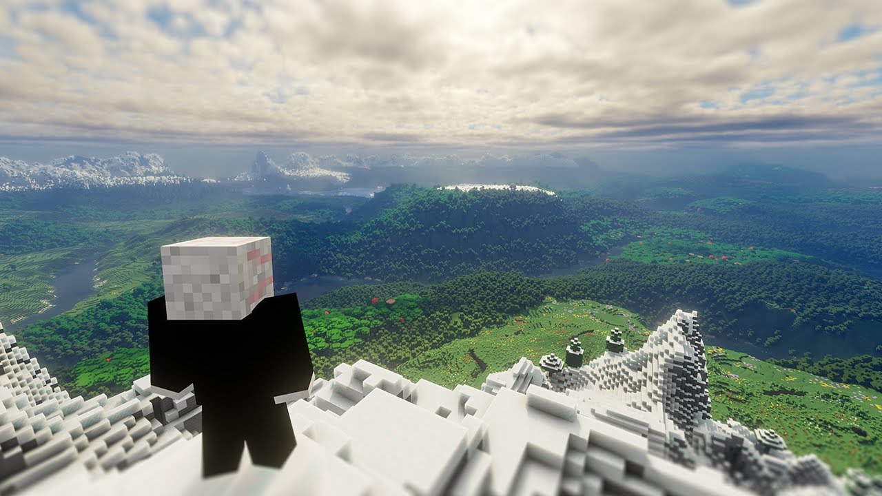

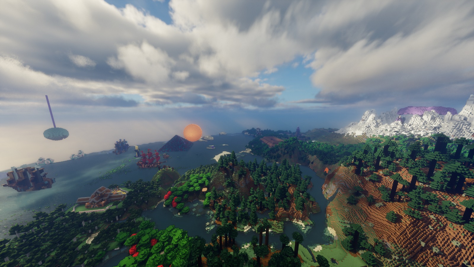

Merhaba Minecraft Distant Horizons modunu kurmak istiyordum iki farklı şekilde yaptım.
1) Iris shader sitesinden direkt kolay kurulumunu denedim.
2) Kendim fabric indirip kurulumunu denedim.
Ama ikisinin de ortak sorunu distant Horizons'ın doğru çalışmaması internette gördüğüm videolarda çok daha fazla yer yüklüyordu ve sorunsuz yüklüyordu bende ise glitchler, bozulmalar oluyor yanında onun desteklediği shader packleri de denedim fakat durum aynı şekilde ilerliyor acaba bu mod tek başına yeterli değil mi yanında ayrı olarak hangi modları kurmalıyım?
FPS sorunu yaşamıyorum ama distant horizons modunda shader pack kullanmadığımda oyunumda garip bir drop oluyor sistemimde 4070 ekran kartı var ama gene de istediğim görüntüyü ve kaliteyi alamıyorum yardımcı olursanız sevinirim.
Sağdaki resim bana ait.
Ben ise soldaki gibi bir görüntü arıyorum.

Chunky modunu kurmayı denedin mi? Eğer daha önce olan bir haritayı veya indirdiğin bir haritayı yüklüyorsan chunkları gezerek açmalısın veya chunky modunu kurmalısın.
Mod paketini atabilir misin? Hangi DH sürümünü yükledin. 1.20.1 en iyi çalışan sürüm fakat ben 1.21.1 sürümünde de kullandım. 1.21.1 sürümü biraz daha sıkıntılı bir sürüm sadece iris,sodium,chunky ve dh kullanman daha mantıklı olur.
Haritada olduğunuz yerde durmak yerine etrafta biraz gezin. Geçtiğiniz chunkları Dh yükleyecektir. Eğer gezmek yerine olduğunuz yerden yapmak istiyorsanız chunky modunu yükleyin. Sırasıyla /chunky center,/chunky radius 1000 1000,/chunky start. Yazın üstteki bar dolana kadar bekleyin.
Mod paketini atabilir misin? Hangi dh sürümünü yükledin. 1.20.1 en iyi çalışan sürüm fakat ben 1.21.1 sürümünde de kullandım. 1.21.1 sürümü biraz daha sıkıntılı bir sürüm sadece iris, sodium, chunky ve dh kullanman daha mantıklı olur.
Haritada olduğunuz yerde durmak yerine etrafta biraz gezin. Geçtiğiniz chunkları dh yükleyecektir. Eğer gezmek yerine olduğunuz yerden yapmak istiyorsanız chunky modunu yükleyin. Sırasıyla /chunky Center,/chunky radius 1000 1000,/chunky start. Yazın üstteki bar dolana kadar bekleyin.
