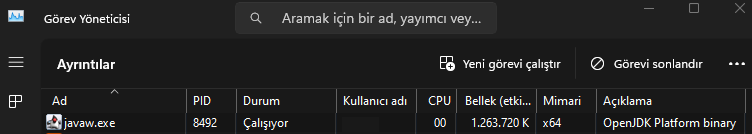

* Ardından Görev Yöneticisi'ni açalım. Buradan ayrıntılar sekmesine gidelim. Buradan javaw.exe işlemini bulalım.
Eki Görüntüle 1851744

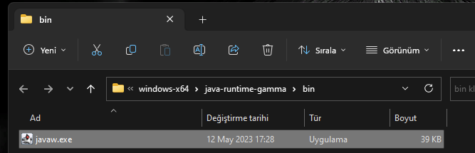

* javaw.exe işlemini bulduktan sonra sağ tık atıp dosya konumu aç diyerek javaw.exe dosyasının bulunduğu klasöre gidelim ve javaw.exe dosyasını bulalım. Zaten dosya konumunu aç dediğimiz için kendisi seçili olarak karşımıza çıkmaktadır.
* Aşağıdaki görselden yola çıkarak, isterseniz javaw.exe dosyasına sağ tıklayıp yol olarak kopyalayın, isterseniz de klasör yoluna tıklayıp burayı kopyalayın. İkincisini tavsiye ederim.
Eki Görüntüle 1851746

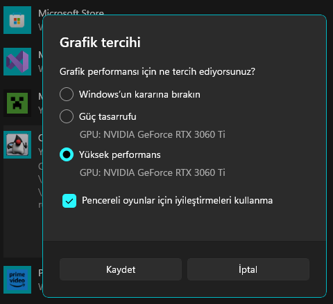

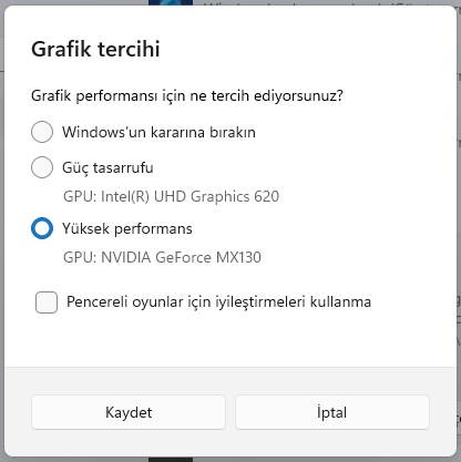

* Artık Minecraft'a performans modu atayabiliriz. Genelde grafikler sekmesinde openjdk platform binary olarak karşınıza çıkar. İsim olarak bulamazsanız yol olarak sonda javaw.exe yazan programı bulsanız yeterli. Buna tıklayıp seçenekler diyelim. Burada, openjdk platform binary programını, yani Minecraft'ı yüksek performans olarak seçelim. Şimdilik yapmamız gerekenleri hallettik. Bir de pencereli oyunlar için iyileştirmeleri kullanma özelliği var ki bunu kendiniz test ederek hangisi sizin için daha iyidir bulmanız gerekir. Genelde çok mühim değildir. Minecraft'ı pencereli ekranda oynadığım halde bu özellik açık durumda.
* Burada da fark edebileceğiniz üzere yüksek performansta harici GPU'nuz bulunmaktadır genelde. Benim sistemim masaüstü olduğu için istesem de istemesem de harici GPU'yu kullanacaktır ama dizüstü bilgisayarlarda durum 2. görseldeki gibi olmaktadır.
Eki Görüntüle 1851834
Eki Görüntüle 1851835

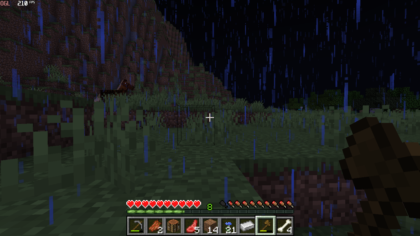

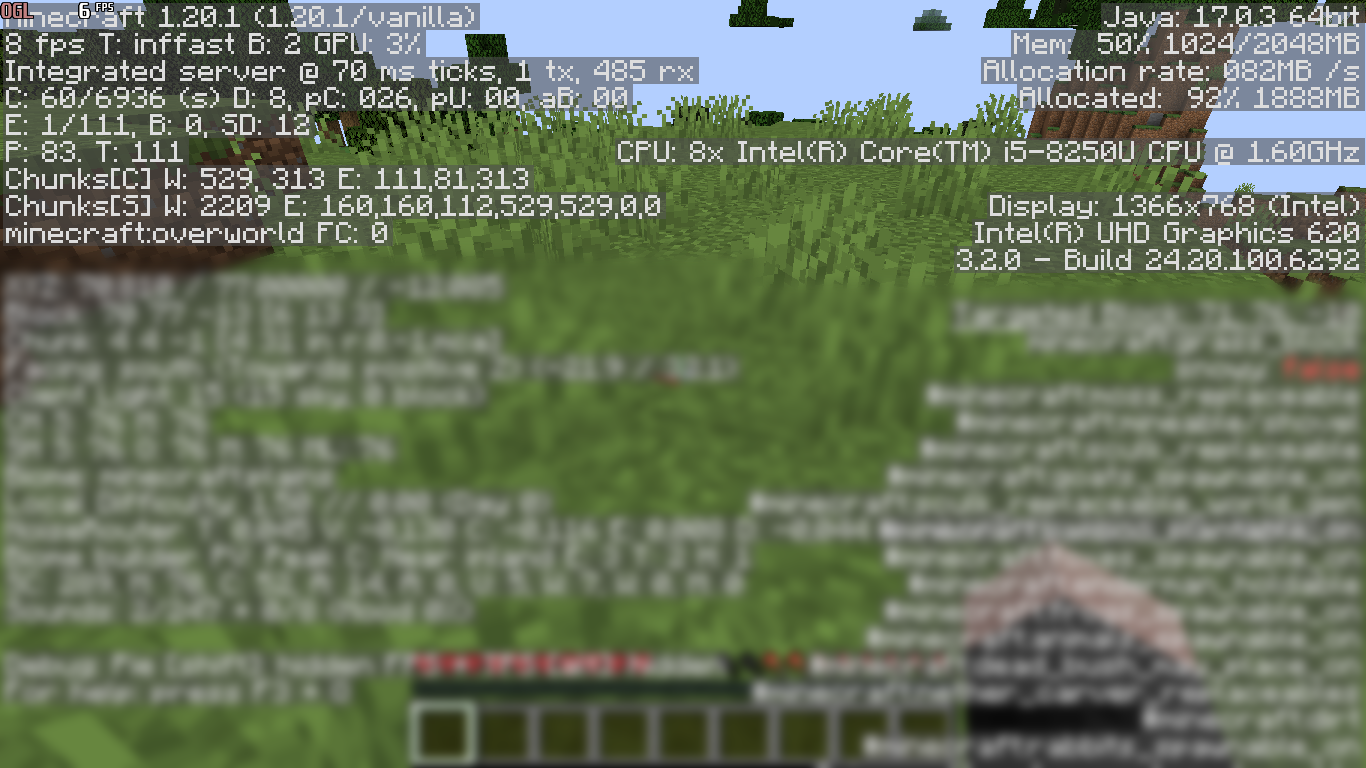

Benim sistemde çok bir fark olmaması anlaşılır bir durum. Esas fark doğal olarak dizüstülerde görülecektir ki öyle de oldu. Son görseldeki dizüstünde 20-30'dan 140-150'lere kadar fark ettirdi. Tabii her iki sistemde, öncesi ve sonrasında 1.20.1 sürümü ve OptiFine ile kullanıldığını ekleyelim. Fark ettirmesinin temel sebebi Minecraft'ı harici ekran kartından çalıştırdık ve böylelikle oyun olması gerektiği gibi yüksek performansta çalıştı. Eğer dizüstü kullanıp diğer oyunlarda da performans sorunu yaşıyorsanız aynı adımları baştan sona kadar oynadığınız oyunda yapabilirsiniz.
Öncesi: (sağda da görebileceğiniz gibi oyun dahili GPU'yu kullanmakta. Ayrıca aşağıdaki yazılar bir önem arz etmediği için blurladım.)
Eki Görüntüle 1852271
Sonrası:
Eki Görüntüle 1852258
Test etmemde yardımcı olduğu için @Ethem Efe'ye teşekkür ederim.
Rehber için teşekkürler, ihtiyacı olan kişiler vardır elbet, ancak son ekran görüntüsünde 218 FPS olmasının sebebi sodium kullanmam benim, normalde FPS artışı 40 ila 60 arası oldu, yine iyi, 35 40'lardan 70 90'lara çıktı. Tabii ki benim hem dahili ekran kartımda harici ekran kartımda kötü, daha iyi ekran kartı olanlarda çok daha işlevli olur, tekrardan teşekkürler. İyi geceler.
