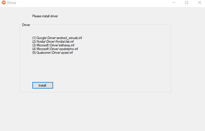

Açtıktan sonra böyle bir şey çıkacak :
Buna Install diyebilirsiniz önemli değil.
