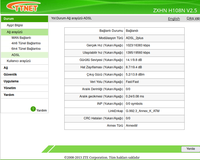

Modem arayüzünüzden xDSL hat değerlerinizi paylaşır mısınız?
Gürültü seviyelerinin iyi bir hatta 20dB' nin üstünde olması gerekiyor. Sizin 14.1dB (upload) ve 9.8dB (Download). Ama Sinyal zayıflama değerleriniz normal gibi.
Yani yaşadığınız problem hattınızdan kaynaklı olabilir mi emin değilim ama ADSL bağlantılar genelde çok dengesiz oluyor ve değerler sık sık değişebiliyor. Modem değiştirmek işe yaramayabilir ama dediğim gibi yine de imkan varsa sağda solda duran eski bir ADSL modem varsa, ya da birilerinden birkaç saat için ödünç alabiliyorsanız deneyebilirsiniz.
