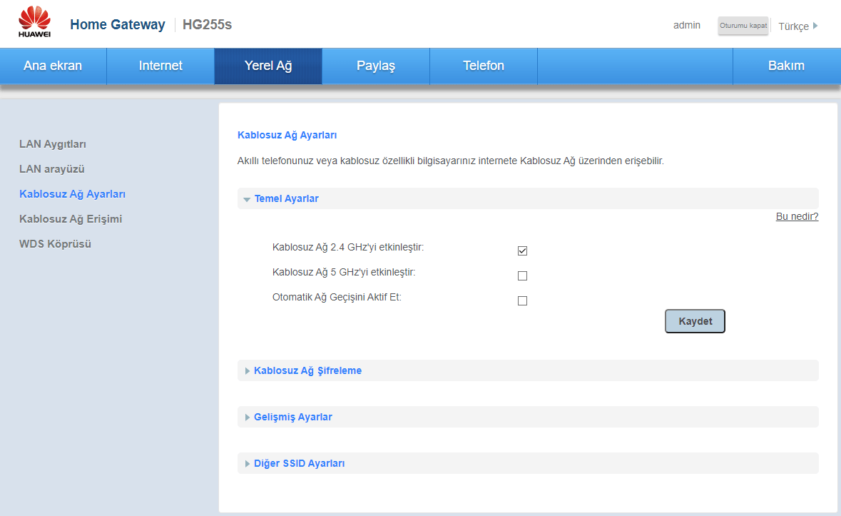

Arayüz ayarlarından hallettim şimdi teşekkürler arkadaşlar, sorunum çözüldü. Aşağıya fotoğraf bıraktım aynı sorunu yaşayabilecek arkadaşlar için. Açmak istedğinizin yanındaki tik işaretini işaretliyorsunuz.

Aslında 5 GHz kaybolmadı, otomatik ağ geçişi aktif oldu. Bu mod aynı isim (SSID) ve şifre ile hem 2.4 hem 5 GHz yayını yapıyor. Bağlandığın cihaz ve modeme olan uzaklık gibi etkenlere bağlı olarak kendisi otomatik frekans değiştiriyor.
Evet bu sayede anlamış olduk onuda, ilk başta düşündüğüm gibi 😅
