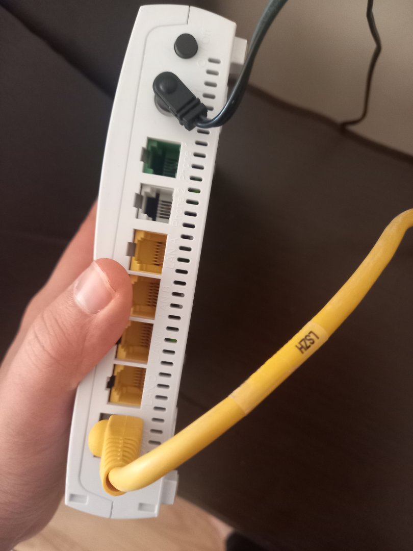

Arkadaşlar modemin yerini değişmek istiyorum bu yüzden telefon modem kablosu aldım ama uyumluluk gibi bir şey olması gerekiyor mu? Aldığım kabloyu modem girişlerini ve priz girişini atacağım yardımcı olur musunuz? Ve şu anki modem kablosu duvara takılı değil kablo direkt içine sokulmuş çıkmıyor yani ya da ben nasıl çıkarıldığını bilmiyorum.
Evet priz çıkışı rj45. modemin arkasına internet için girdiğin kısım WAN yazıyorsa hattınız FTTB'dir hocam.

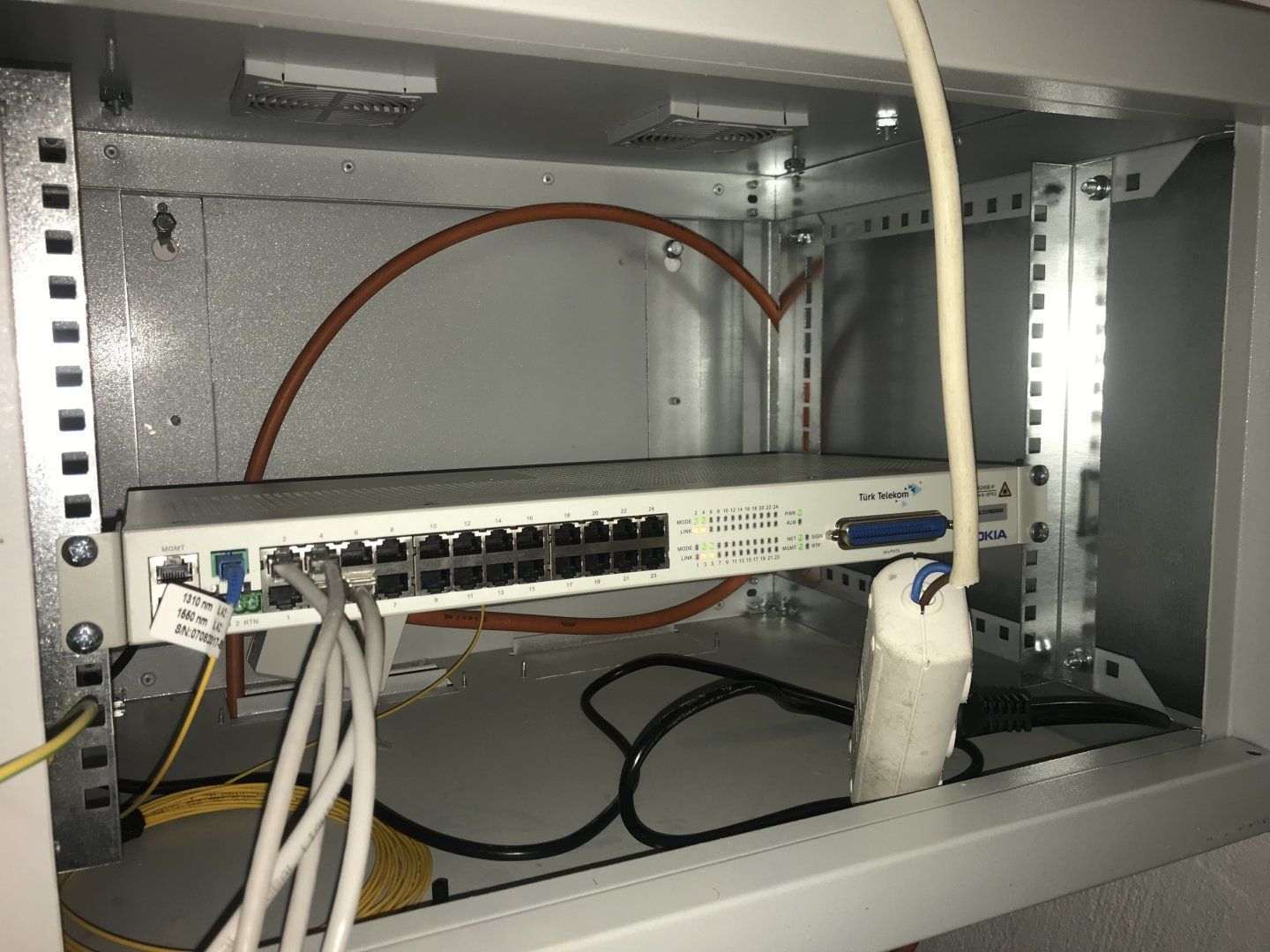

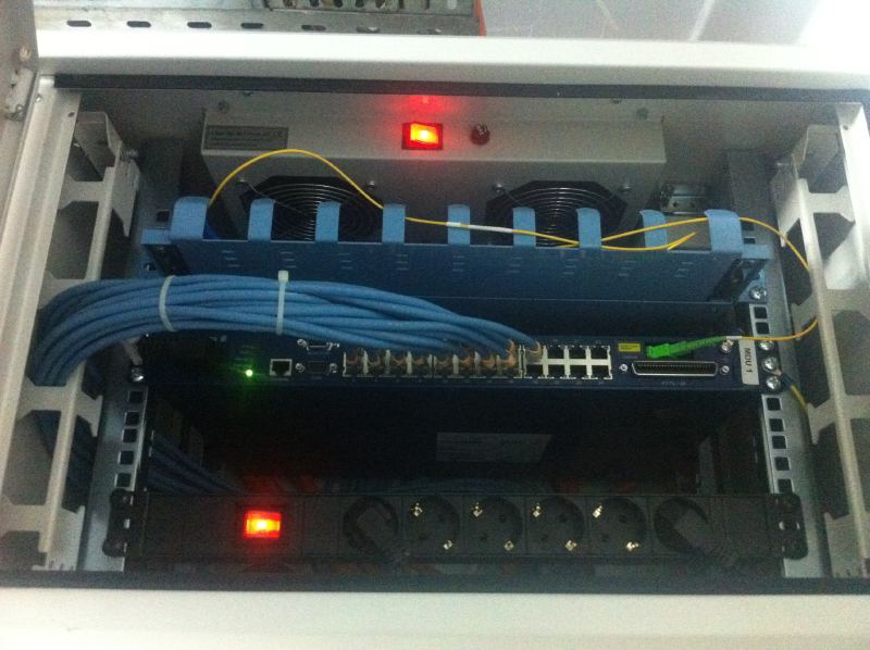

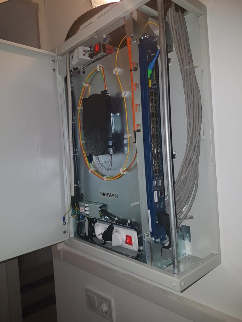

Altyapınız FTTB-Eth dediğimiz tür. Yani fiberin binaya kadar geldiği ve dairelere de 8 telli bakır kablo dağıtıldığı sistem. Bu sistemde fiber kablo binaya kadar çekilir. Binada uygun bir konuma MDU (Multi Dwelling Unit) cihazı yerleştirilir. Bu cihaz optik sinyali SFP (Small Form Pluggable) modülü vasıtasıyla okur ve bakır kabloya (yani CAT kabloya) aktarır. Bu CAT kablolar da dairelere dağıtılır.
Binanızın zemin veya bodrum katına inip sağı solu dikkatlice incelediğinizde şu aşağıdaki cihazlara benzer bir cihaz göreceksiniz:
Bakın hepsinde de bir sürü CAT kablo var. Bu CAT kablolar dairelere dağıtılıyor işte.
Sizin duvara sokulmuş dediğiniz kablo da aşağıdaki bu cihaza gidiyor. Eğer kablo duvarın içine sokulmuş değil de duvardaki prize takılı olsaydı daha uzun bir CAT kablo alıp o prize sokarak kullanabilirdiniz. Ama şu durumda komple kabloyu değiştirmek için ya çoook uzun bir CAT kablo alacaksınız ve eski CAT kabloyu tesisattan söküp yenisini MDU'dan dairenize tekrar çekeceksiniz. Ya da çok daha kolay bir yöntem olan ek aparatı kullanacaksınız. Bence ikinci yöntem daha mantıklı. İlk mesajınızda yer alan ilk fotoğraftaki kablo işinize yaramaz. Çünkü size RJ-45 standartında jacka sahip 8 telli bir kablo lazım. O kablo ise bildiğimiz RJ-11 standardında jacka sahip çift telli bir kablo.

Router sağlam mı bozuk mu? (Fotoğrafta tam modeli belli olmuyor ama eski gibi duruyor)

Altyapınız FTTB-ETH dediğimiz tür. Yani fiberin binaya kadar geldiği ve dairelere de 8 telli bakır kablo dağıtıldığı sistem. Bu sistemde fiber kablo binaya kadar çekilir. Binada uygun bir konuma mdu (multi dwelling unit) cihazı yerleştirilir. Bu cihaz optik sinyali sfp (small form pluggable) modülü vasıtasıyla okur ve bakır kabloya (yani CAT kabloya) aktarır. Bu CAT kablolar da dairelere dağıtılır.
Sizin duvara sokulmuş dediğiniz kablo da aşağıdaki bu cihaza gidiyor. Eğer kablo duvarın içine sokulmuş değil de duvardaki prize takılı olsaydı daha uzun bir CAT kablo alıp o prize sokarak kullanabilirdiniz. Ama şu durumda komple kabloyu değiştirmek için ya çok uzun bir CAT kablo alacaksınız ve eski CAT kabloyu tesisattan söküp yenisini Mdu'dan dairenize tekrar çekeceksiniz. Ya da çok daha kolay bir yöntem olan ek aparatı kullanacaksınız. Bence ikinci yöntem daha mantıklı. İlk mesajınızda yer alan ilk fotoğraftaki kablo işinize yaramaz. Çünkü size RJ-45 standartında jacka sahip 8 telli bir kablo lazım. O kablo ise bildiğimiz RJ-11 standardında jacka sahip çift telli bir kablo.

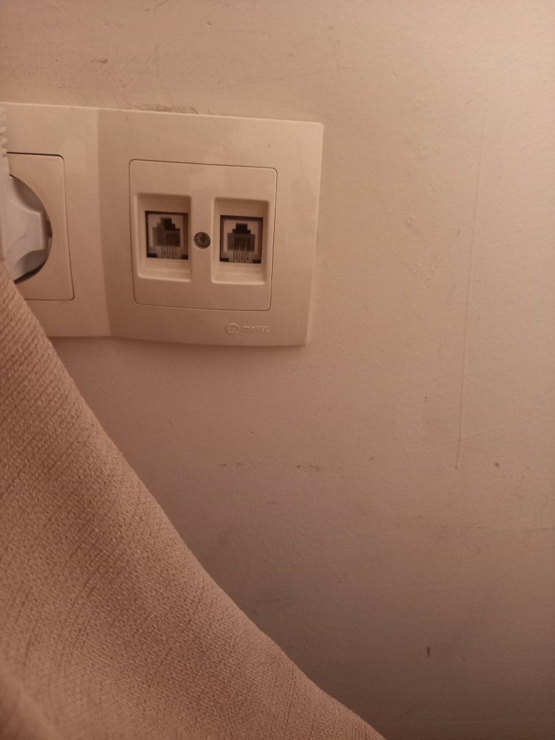

Yardımınız için teşekkürler simdi ben CAT 6 kablo aldım o kabloyu RJ45 çıkışlı başka bir prize taksam olmaz mı yani illa bodrum kattan çekmemmi gerekiyor.

Başka prizde sinyal yoktur muhtemelen. Çünkü bodrum kattaki MDU cihazından gelen tek bir kablo doğrudan routerınıza giriyor. Eğer MDU'dan çıkan kabloyla taşınan sinyal daire içindeki prizlere dağıtılmış olsaydı o prizlerden herhangi birini kullanabilirdiniz. Ama sizin kablonuz doğrudan duvarın içine gömülü olduğu için o kablonun doğrudan MDU cihazına bağlandığını söyleyebiliriz. Yani başka bir priz kullanamazsınız. Yine de deneyip test edebilirsiniz. Muhtemelen o prizlerin hiçbirinden bağlantı sağlayamayacaksınız çünkü hiçbirinde sinyal yoktur diye düşünüyorum.

Başka prizde sinyal yoktur muhtemelen. Çünkü bodrum kattaki mdu cihazından gelen tek bir kablo doğrudan routerınıza giriyor. Eğer Mdu'dan çıkan kabloyla taşınan sinyal daire içindeki prizlere dağıtılmış olsaydı o prizlerden herhangi birini kullanabilirdiniz. Ama sizin kablonuz doğrudan duvarın içine gömülü olduğu için o kablonun doğrudan mdu cihazına bağlandığını söyleyebiliriz. Yani başka bir priz kullanamazsınız. Yine de deneyip test edebilirsiniz. Muhtemelen o prizlerin hiçbirinden bağlantı sağlayamayacaksınız çünkü hiçbirinde sinyal yoktur diye düşünüyorum.

Bir şey soracağım ben CAT 8 kablo almıştım önceden ama sığmadığı prize bu CAT 6 sığamıyorum CAT 8'den küçükmü CAT 6
