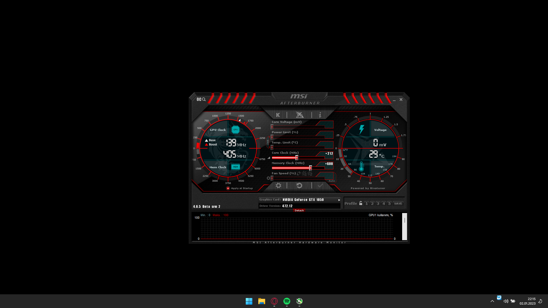

Ekran kartı GTX 1050 overclocklu kullanıyorum, 212 Core clock 600 Memory clock olarak.

Ekran 60 Hertz'di geçen yıla kadar ve bende arttırmak için cru kullandım ve 97 Hertz de çalışıyor. Renk ayarlarını biraz bozuyor ama düzelttim onu da.
Eki Görüntüle 1621314
Gördüğünüz gibi 97 Hertz de bazı oyunlarda 1280x1024 de ise 120 Hertz de kullanıyorum. CS'de çalışmıyor ama diğer oyunlarda çalışıyor.
