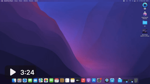

Video-1 Config'ler hakkında genel bilgiler:
Video-2 Update için Config hazırlaması:
Yusuf Arda Bağçacı's Video - Oct 27, 2024
Ekran Kaydı 2024-10-27 19.12.17.mov
drive.google.com
Ekran Kaydı 2024-10-27 19.28.01.mov
drive.google.com
