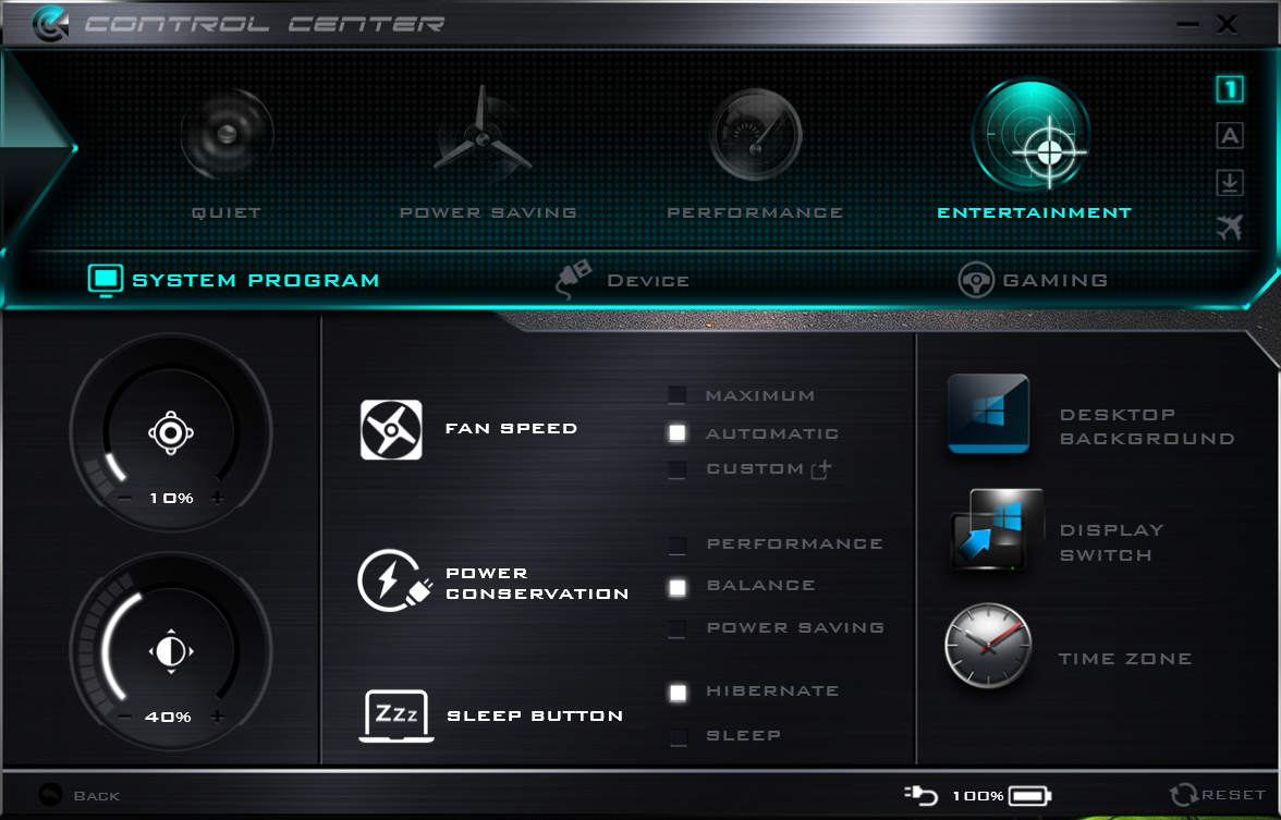

Sorunu ingilizce arayarak büyük hata etmişim çünkü 2 gün türkçe forumlarda dolaşınca ortaya çıktı durum. Control Center Nedir Ne İşe Yarar? A5 v5.2.1 Sorunu [PROBLEM BİLİNMİYOR] | DonanımHaber Forum
Kısaca: A5 V5.X laptopların büyük çoğunluğunda olan bir sorunmuş bu. Çözüm Monster'ın sunduğu Control Center isimli yardımcı programı kurmakmış. Laptop şarjayden başlasa da pildeymiş gibi limitlenen GPUyu tekrar performans moduna geçirebiliyor bu program.
FreeDOS aldığım için driverları kendim yüklemiştim, atlamışım muhtemelen. İşin ilginç yanı Monster bunu zamanında biliyormuş ve böyle bir program sunmuş, fakat teknik servis bunu unutmuş olsa gerek ki çözüm olarak önermiyorlar bile.
Tam olarak nasıl yapılıyor? Bende var o yazılım fakat öyle bir ayar bilmiyorum.
Valla kurulumunu tamamladıktan sonra yeniden başlattı laptopu ve GPU olması gerektiği gibi çalışıyordu. Sonradan ayarlarını biraz kurcaladım ama çok da değişiklik yapılamıyor zaten. Sanırım Power Saving modu GPUyu limitliyor, denemeye yeltenmedim. Entertaintment modunda bıraktım. Şöyle görünüyor:
