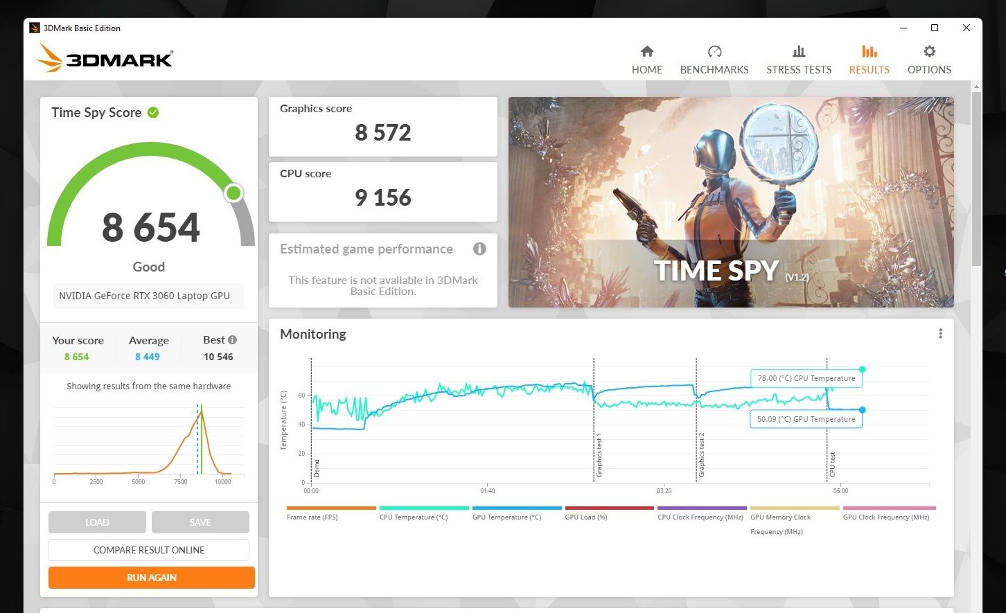

Timespy testi

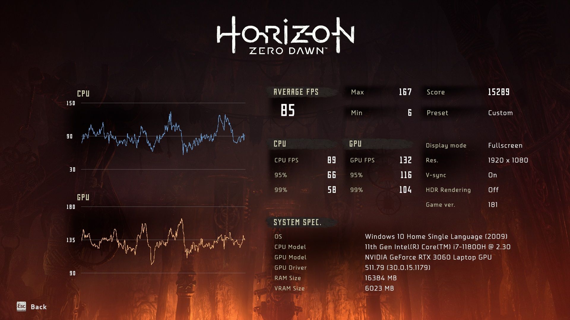

Horizon Zero Dawn - Ultra ayarlar Bench testi

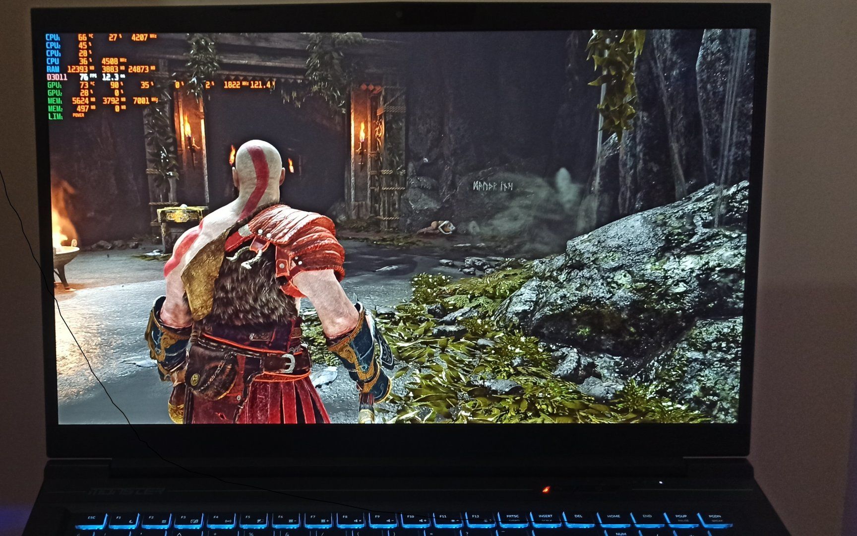

God of War (özel ayarlar kısmından Ultra, Ultra+ ayarlar ve sıcaklık değerleri) (2.5 saatlik uzun oynayış sonunda)

Bu ürünü tercih etmemdeki en önemli neden 17.3 inç ekrana sahip olması. Daha önce 15.6 kullanmıştım ve kesinlikle büyük ekran sizi masaüstü deneyime daha çok yaklaştırıyor. Sıcaklık değerleri Timespy'da maximum 73 ve işlemci ise Max 78 dereceyi gördü. Oyunlarda Ultra ayarlarda bile işlemci genelde 60-70 derece arasında geziyor. (Ortam sıcaklığı 20-22 derece) Yani bu cihaz gerçekten serin çalışıyor. Bunun dışında kasanın "sert plastik" olmasının ne demek olduğunu eliniz değdiğinde daha iyi anlıyorsunuz. (Eski nesil CRT TV'lerin arka kapaklarında ki sert plastik neyse aslında kullanılan ürün bu diyebilirim. Yani o hissi alıyorsunuz)

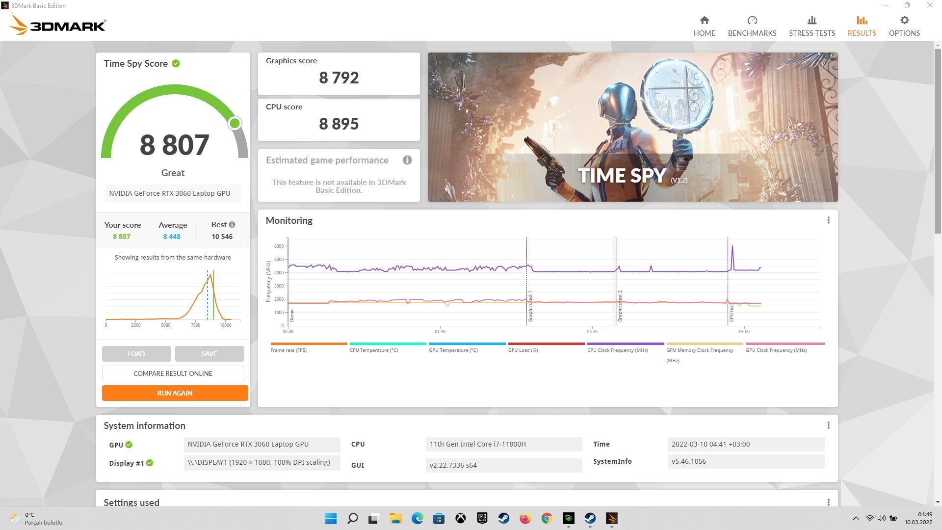

Bu arada monster kullanan arkadaşlar performans artması için kritik noktanın Monster kontrol merkezi Akıllı Güç kontrolü olduğunu söylemeden geçmeyeceğim. Burada yapacağınız her bir ayar performansı doğrudan etkiliyor.
Örneğin Dynamic boost Etkinleştir butonu manuel olarak 5W ile sınırlandırılmış durumda. Dilersen bunu 15W'a kadar çıkarabiliyorsunuz. Aynı şekilde işlemci PL1 ve PL2 75W ile sınırlandırılmış durumda bunu isterseniz 120W'a kadar çıkarabiliyorsunuz. Ekran kartının performansını artırabilmeniz için çekirdek ve bellek saat offsetlerini artırmak ya da bellek hızlarını artırmak gibi bir çok ayarı buradan ayarlayabiliyorsunuz.
Özetle daha iyi performans almak isteyenler bu alana bir göz atabilir. Güvenli ve serin kalmasını isteyenler benim gibi "Varsayılan ayar" şeklinde bırakabilir.
Sadece Dynamic boost 15W'a çektim ve timespy sonucu şu şekilde çıktı. (resim aşağıda)
Tüm ayarları full'e çekerek test edildiğinde 9000+ rakamlara ulaşmak mümkün görünüyor.

8654 Timespy sonucu (Varsayılan ayar modunda ki sonuçtur)
8807 Timespy sonucu (Dynamic boost 5W'tan 15W'a çekilmiş halidir.)

Hocam 10 dakika değil dediğim gibi 2 saatlik oyun sonucunda aldığım değerler. Lakin Dynamic boost 5W şeklindeydi. Şuan bunu 15W olacak şekilde ayarladım. Yaklaşık 45 dakikadır oynuyorum yeni değerler şu şekilde;
Ekran kartı 76-75 derece arasında düşüyor veya yükseliyor. Tabi bunun nedeni 130W'a kadar çıkması. Bunun dışında ki tüm ayarlar (PC için) varsayılan modunda. (Oyunda ki ayarlar ultra,ultra+) şeklinde.
Sizin de dediğiniz gibi önemli olan stabil bir soğukluk sağlayabilmesi. Bu cihaz için bir stand üstüne kurduğunuzda gerçekten soğutması tatmin edecek seviyede görebildiğim kadarıyla.

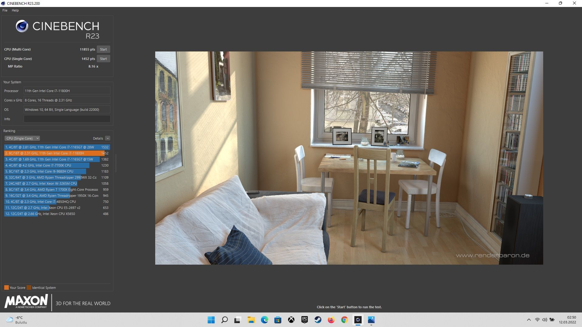

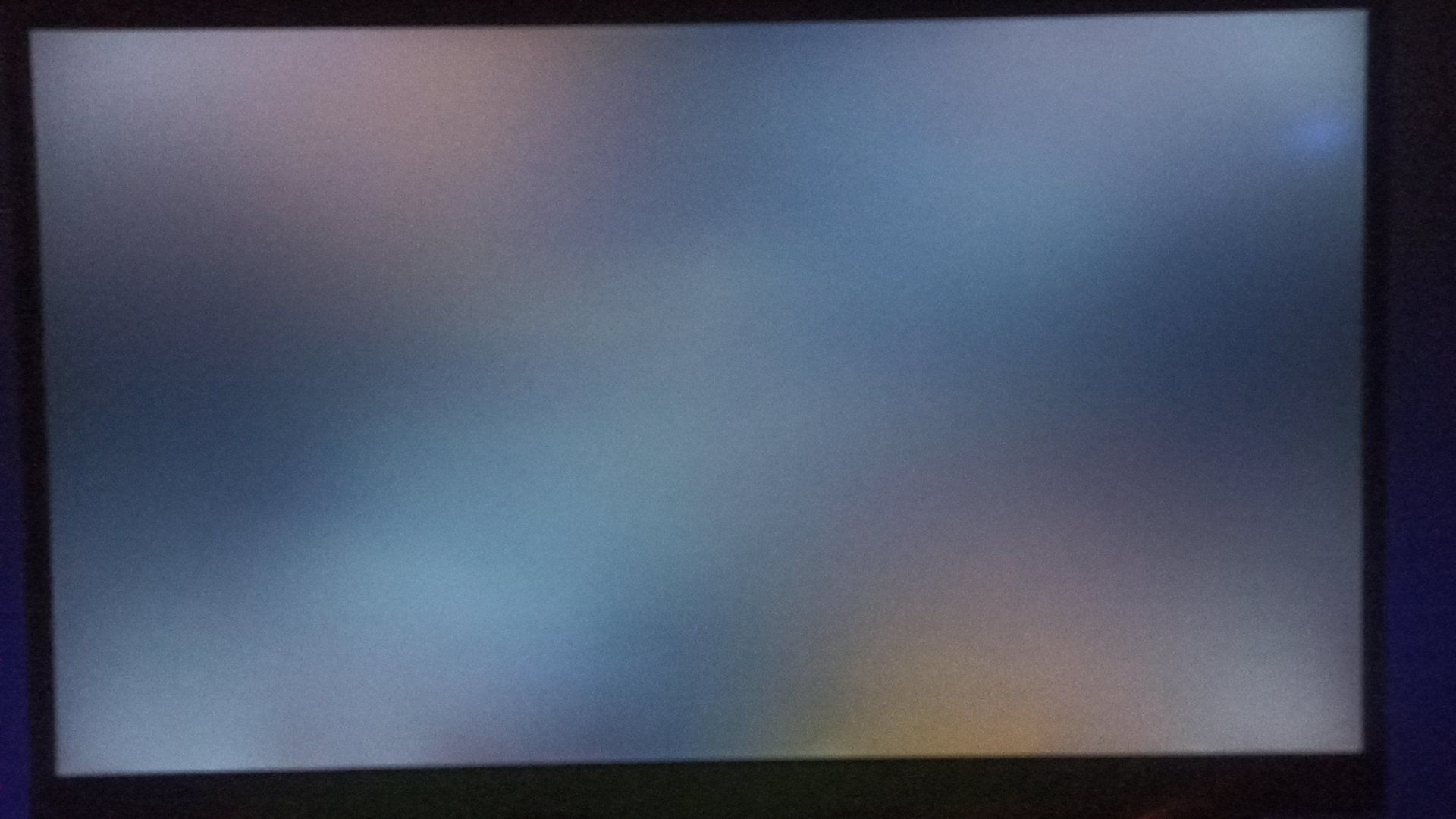

Işık sızması ve r23 testleri yaptım. r23 testinde işlemci max 94 derecede sabit kaldı. Muhtemelen bir sınırlama oldu. Belki ince ayarlar yapılarak daha yüksek performans değerlerine ulaşılabilir. Işık sızması testinde ise sanki sağ alt ve sol üst renk tonu aynı olduğu için o bölgelerde hafif bir şey var gibime geldi ancak yine de memnunum. Rahatsız edici bir durumu yok.
