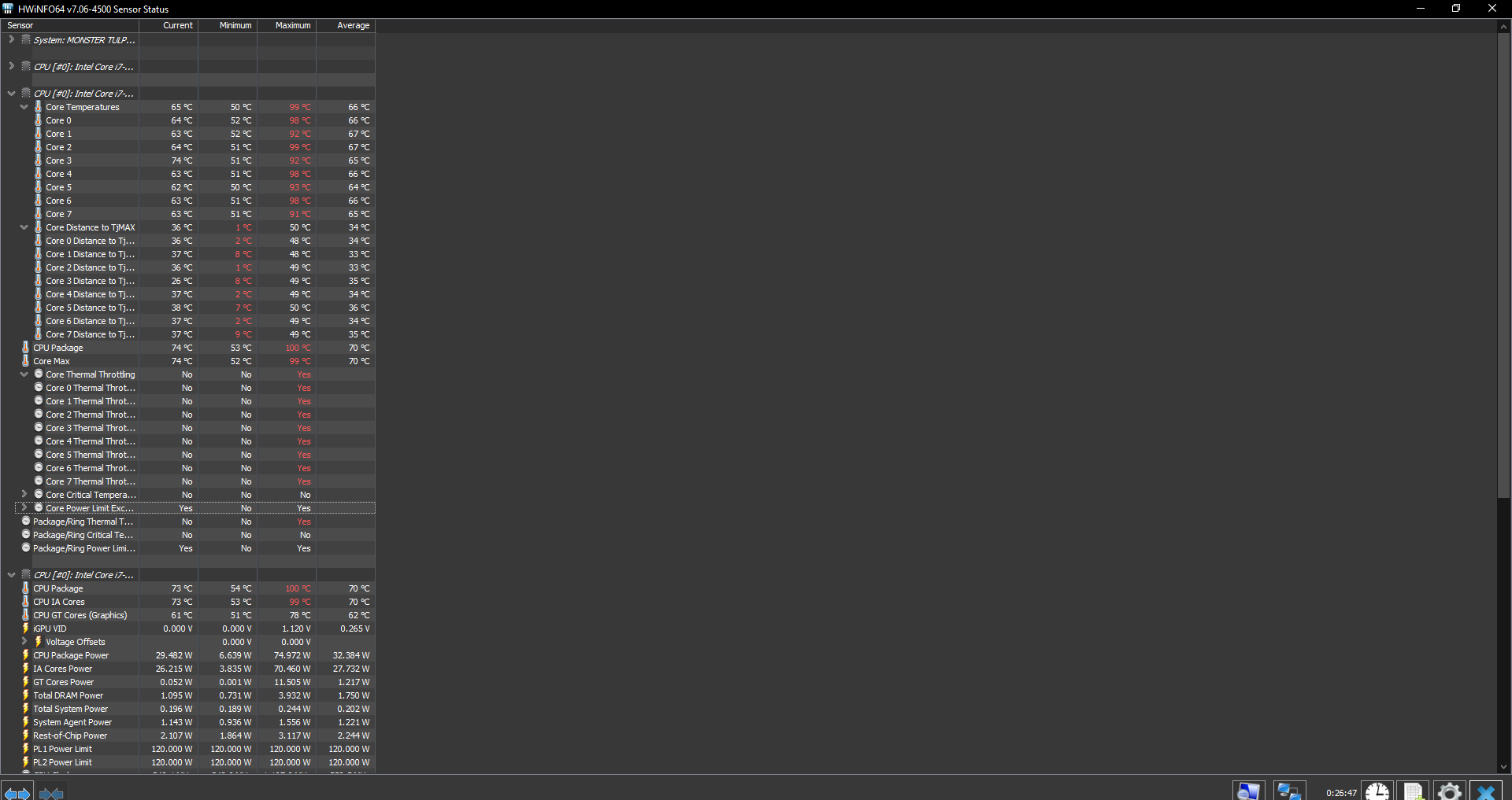

Merhaba, ortalama 1 ay önce Monster Tulpar T7 v20.3.2 aldım.
GTA V oynarken HWiNFO programında sürekli CPU throttle yes oluyordu ve 90C de bile throttle gözüküyordu ve tj Max minimum 5 derece falan gözüküyordu açıkçası çok anlamadım bende AIDA64 programı ile test yaptım ve iki programdaki değerleri sizinle paylaşıyorum.
CPU overheating Max %17 gördü genelde %6 %10'larda gezdi.
Güç yönetimi yüksek performansta ve işlemci güç yönetimi %100e ayarlı şimdiden söyleyeyim.
Test sırasında Turbo fan açıktı Monster kontrol merkezinden.
İlk aldığım zaman da Cinebench R23 testi yapmıştım. Değerler hemen hemen aynıydı ve 10 dakikalık testte 8587 puan aldı.
İşlemcim i7 10875h.
Sizce bu Monster'ın bu modeline göre ayrı bir gariplik var mı yoksa normal mi?
Açıkçası yeni PC olduğu için servise çok veresim yok ama sorun varsa gönderirim.

99 derece normal değil bariz termal sorun mevcut. Oyun esnasında FPS düşüşü yani drop sorunu oluyor mu? oluyorsa teknik servise baktırmanız doğrusu olur ve bu cihazı alırken ısı değerlerini araştırdınız mı?

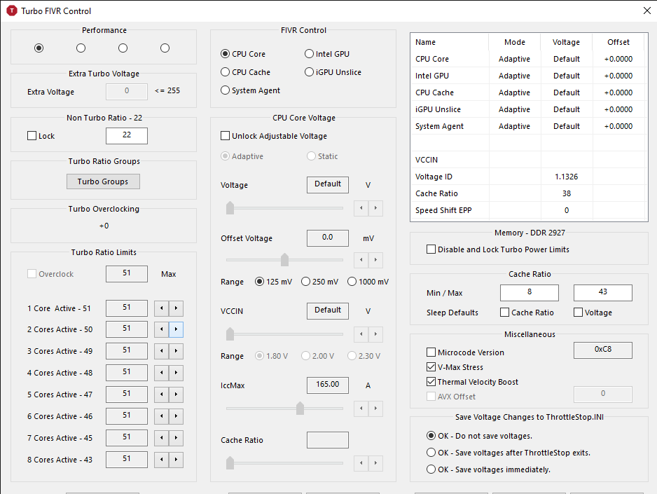

Ayrıca bi Throttle Stop'u açayım dedim de şuanki değerleri şimdi değiştirdim sol aşağıda turbo ratio limits varay orda ilk açtığımda 51 50 49 48 47 diye sıralanmış core 1 core 2 core 3
hepsinin aynı olması zarar verir mi yani demek istediğim her çekirdek aynı güçte midir yoksa her çekirdeğin yüklenebileceği farklı mıdır orada .. core actives - x yazıyor ya ondan bahsediyorum onlar olması gereken mi?

O işlemci normal olarak yüksek değerlerde çalışıyor fakat 99 dereceler fazla, genelde 88-92 arası gider gelir o işlemci. UV ve termal macun değişimi ile çözebilirsin sorunu.
1 aylık cihazda biraz fazla gibi geldi bana sanki. Şimdi araştırdım kimisi bende 83-84 derece oluyor demiş. Üyenin cihazının soğutmasında bir problem olabilir mi?

Undervolt öneriyorum. Biraz yapılıp rahatlatılabilir.
Turbo Ratio'ların hepsini 51 yapmanız ayarı geçersiz kılar. Ancak hepsini 43 yaparsanız 43 çarpanında çalıştırır. Yada 43'ün altı bir çarpanda bu durum geçerli olur.

Monster Throttle'a normal diyor. Oyun testlerinde de PROCHOT Offset'i bazı sistemlerde 15 yapıp ısınmıyor gibi gösteriyorlar.
