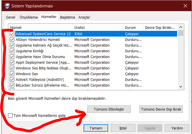

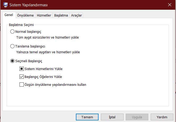

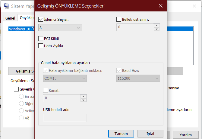

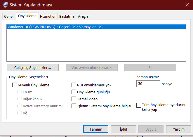

Msconfig ayarlarını bu şekilde yapmayı bir dene.
Eki Görüntüle 388942
Eki Görüntüle 388943
Eki Görüntüle 388947
Eki Görüntüle 388948
Aslında msconfig ile alakasız gibi geldi.
Ayarları yaptım şimdi %100 değil sistem açılırken biraz yüksek oluyor sonra düşüyor ancak hiç bu sorun olmadan önce işlemci bir uygulamayı açarken nerdeyse çalışmıyordu bile şimdi bir uygulamayı açarken %40-50 arası kısa süreli yükselmeler oluyor sonra %5-10 arasına düşüyor Bu normal mi ?
Evet normal. Bundan sonra ayarları değiştirirken daha dikkatli olun.
