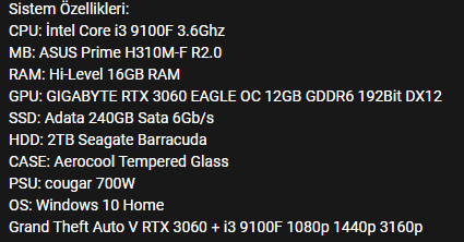

Yaşayacağınız darboğaza örnek olarak :
Eki Görüntüle 1428844
Bu videoda 9100F+ RTX 3060 var. 3060 ile RX 6600 arasında çok fark olmadığı için neredeyse aynı şeyleri yaşayabileceğinizi söylemek yanlış olmaz. Sistemi de sizinki gibi bellek hızları kısıtlı.
Oyundan oyuna ve oyundaki seçtiğiniz ayarlara göre değişen bir darboğaz yaşayacaksınız. Bazı oyunlarda %1 ve 0.1% performansınız çok düşük olacağı için keyifli oynatmayacak. Örnek : BF5, Cyberpunk, Odyssey.
