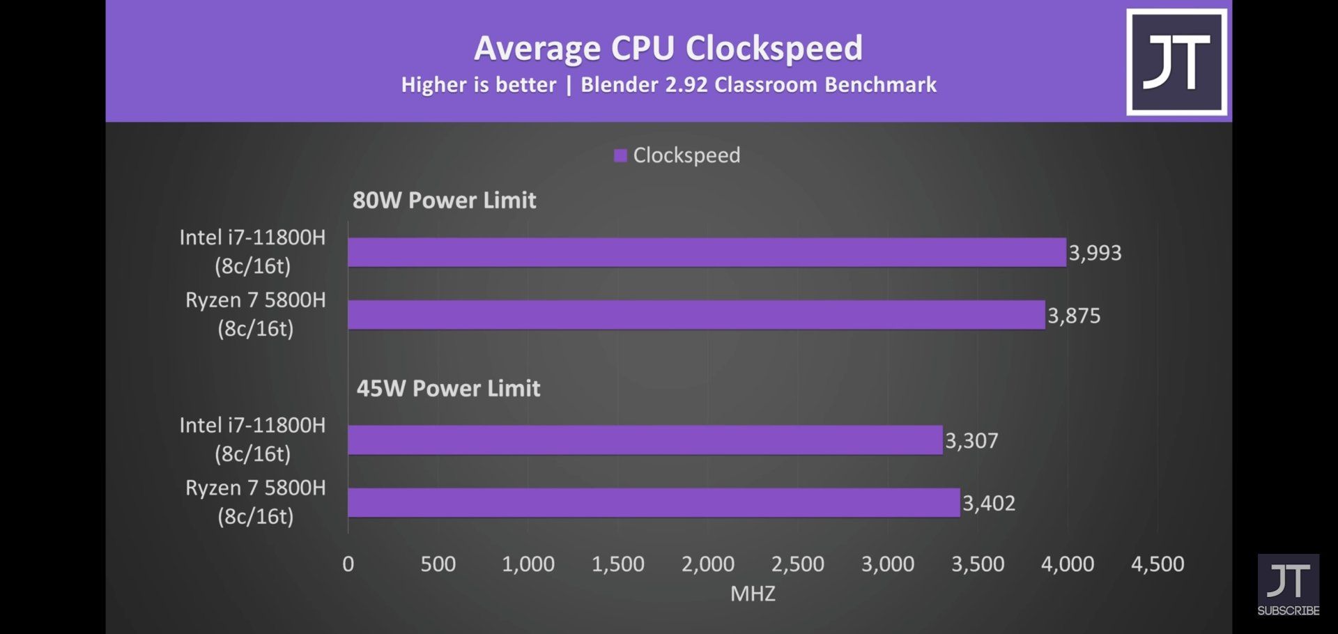

2-https://youtu.be/wWHGZJYBGQI şu videoda 45w limiti 80w a çıkardığını gördüm bunu o laptoba özel arayüzden yapıyordu, ben nerden yapabilirim?Eki Görüntüle 1175003
