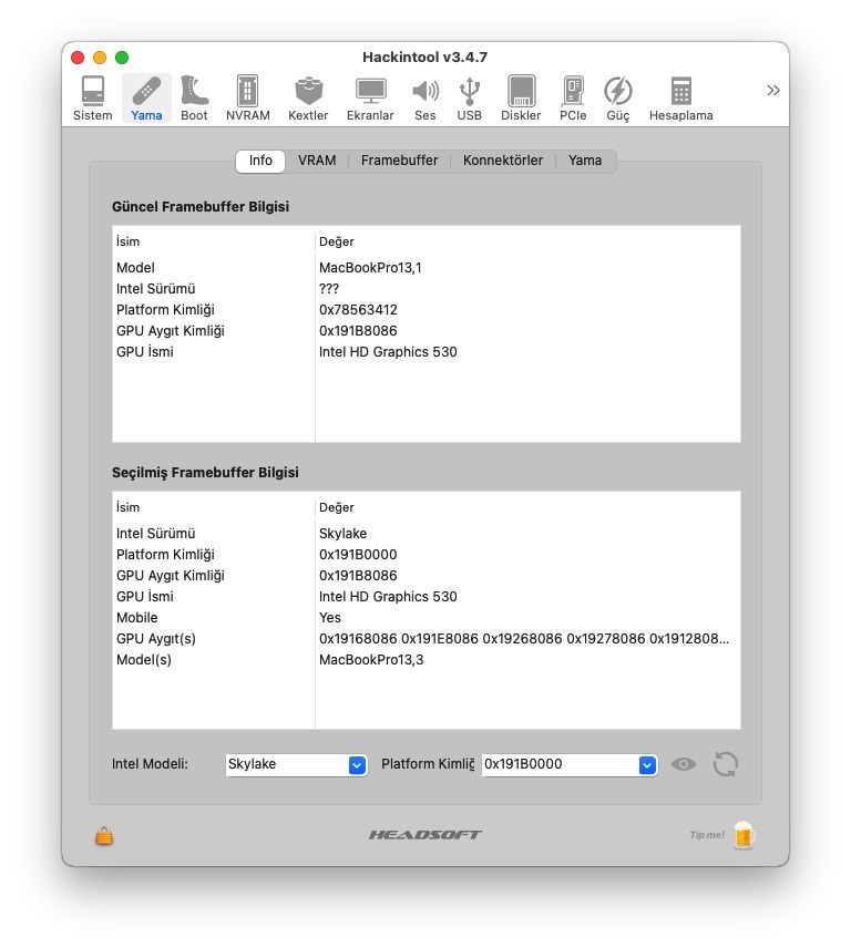

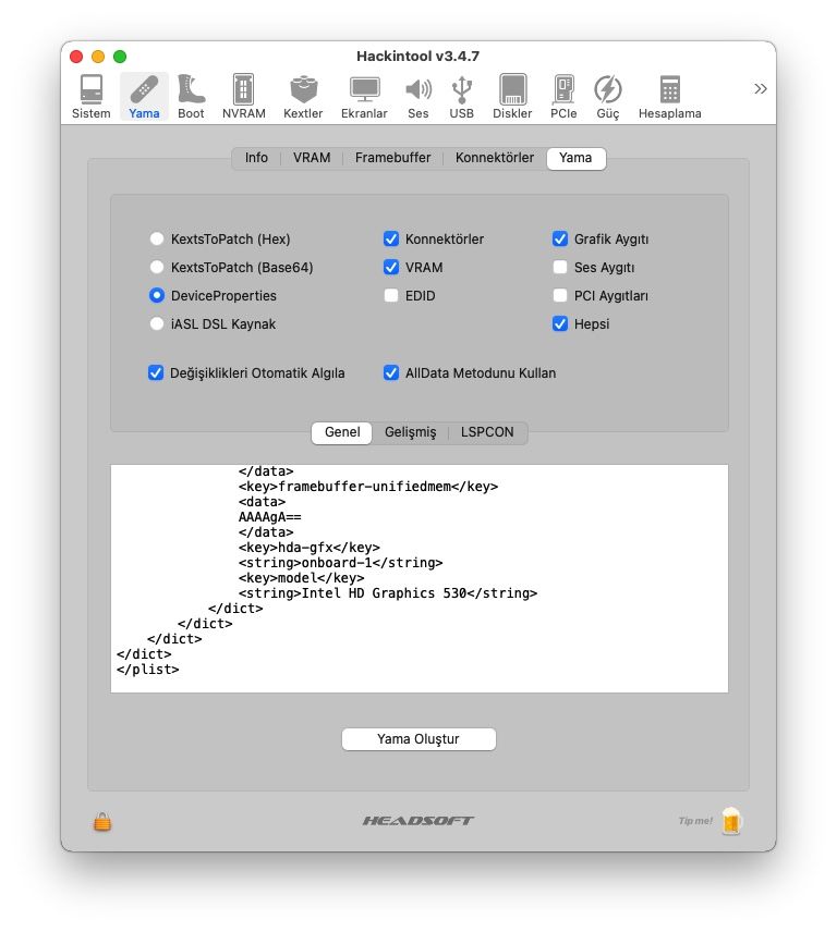

Merhaba arkadaşlar i7-6700HQ olan sistemime Big Sur kurdum, USB'siz boot etme işlemini tamamladım ve en son ekran kartımı tanımlamaya geldim ama ne yaparsam yapayım ekran kartımı tanıtamıyorum ya da tanıttım ama Apple logosunda kaldığı için tanımlayıp tanımlayamadığımı öğrenemiyorum. Hackintoolda bu.

Ayarları yapıp Config dosyasının içine direk kaydettim ve bilgisayarı yeniden başlatıp macOS Big Sur'un yüklü oldu diski seçtiğimde yazılar akıyor ve ondan sonra Apple logosu geliyor ve Apple logosunda donuyor. Lütfen yardım edin 2 gündür bununla uğraşıyorum.

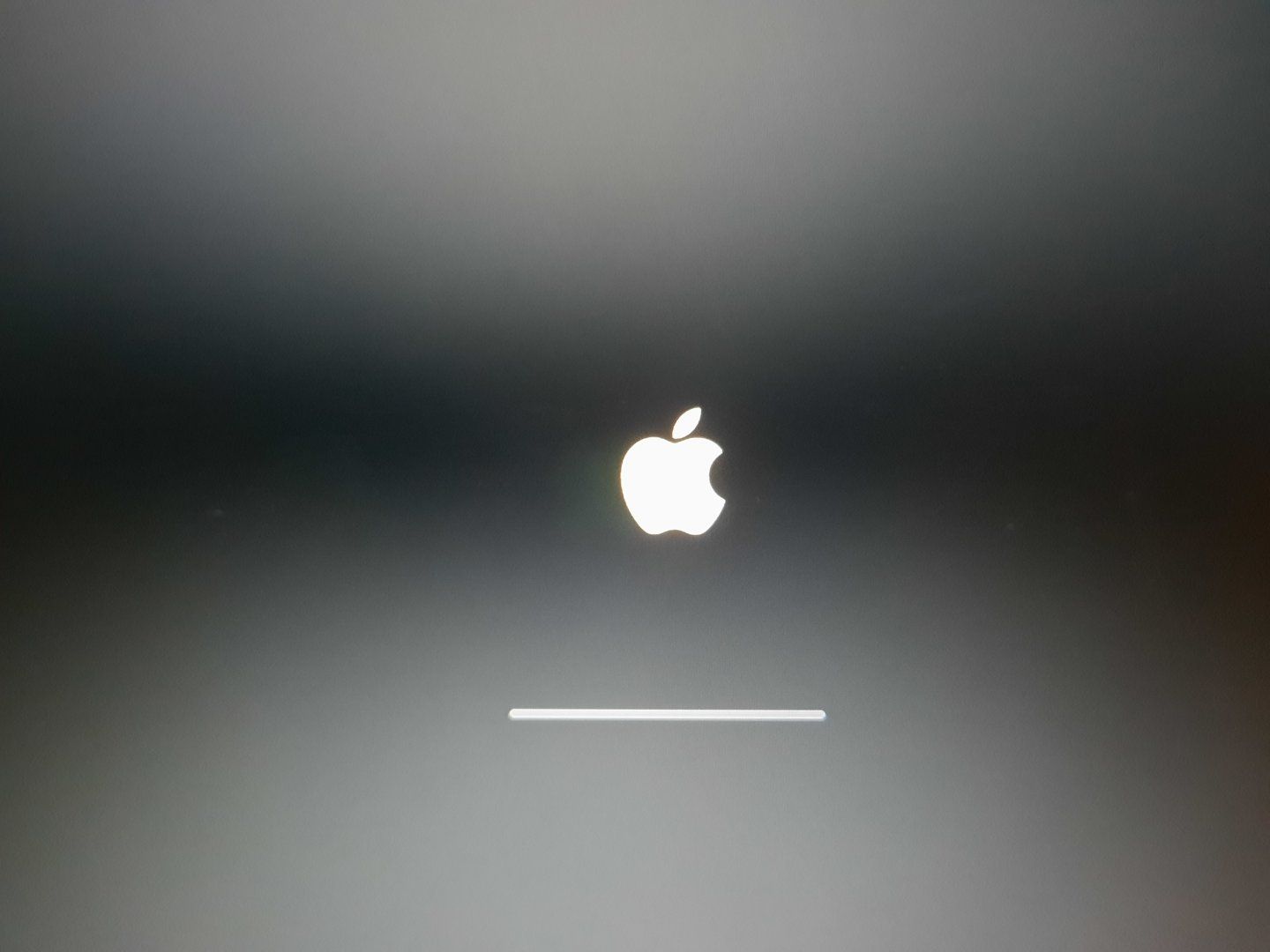

1.sinden sonra 2. fotograftaki gibi applre logosu cikiyor ve donuyor.

Yine aynı sekilde Apple logosunda kaldıBu hata ile ilgili pek bir sorun ile karşılaşmış olanlar yok gibi ve karşılaşanlar da bu sorunu çözememiş gibi ama bir de boot argümanlarına "-x" komutunu ekleyerek güvenli mod çalışacak mı kontrol edebilir misiniz? Bu arada i7 6700HQ işlemcisi Big Sur için pek uygun değil gibi çünkü nedense ben de bir i7 6700HQ işlemcisi olan bir bilgisayara macOS Big Sur kurmaya çalıştım ve ya ekran kartını tanıtamadım ya da direk kurulum ekranına bile giremedim. Kısacası eğer "-x" komutu işe yaramazsa önerim daha çok Catalina - Mojave gibi sürümlere yönelmeniz yönünde olacaktır çünkü nedense i7 6700HQ modeli Big Sur'da iyi çalışmıyor gibi.
